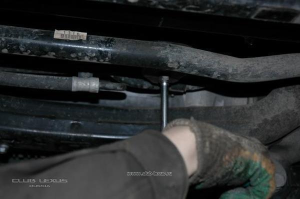

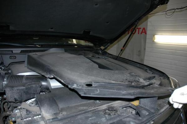

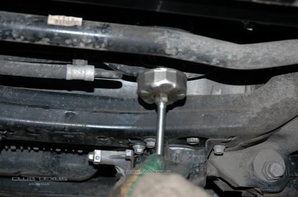

Что в себя включает ТО 20.000

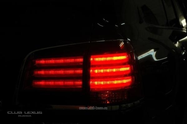

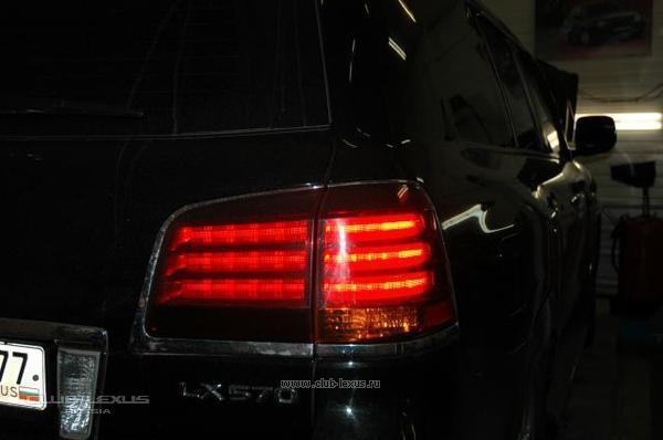

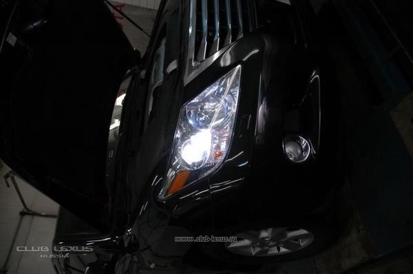

Проверка светотехники

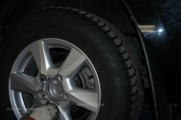

Проверка давления в колесах
Диагностика ходовой системы автомобиля
Общая диагностика автомобиля

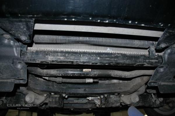

Проверка плотности охлаждающей жидкости
Проверка уровня и плотности электролита

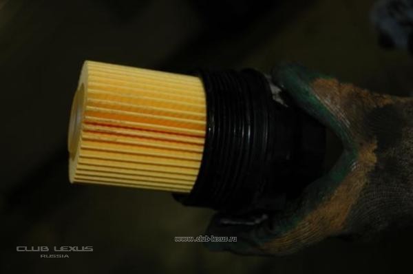

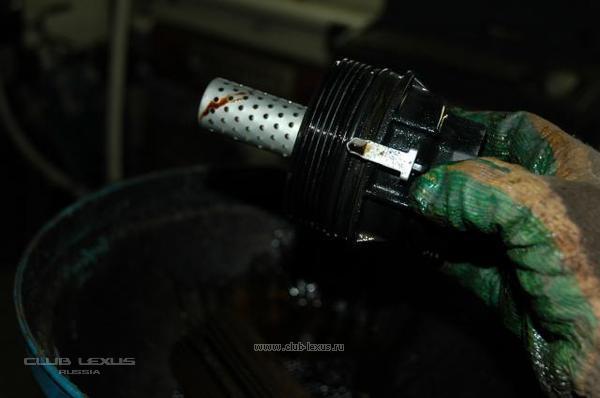

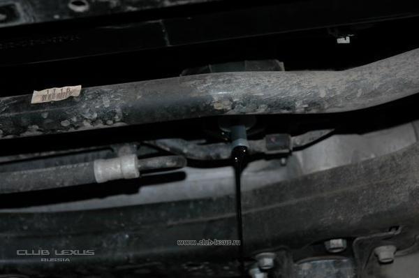

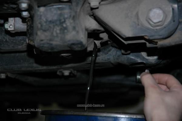

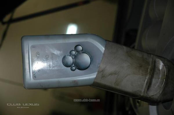

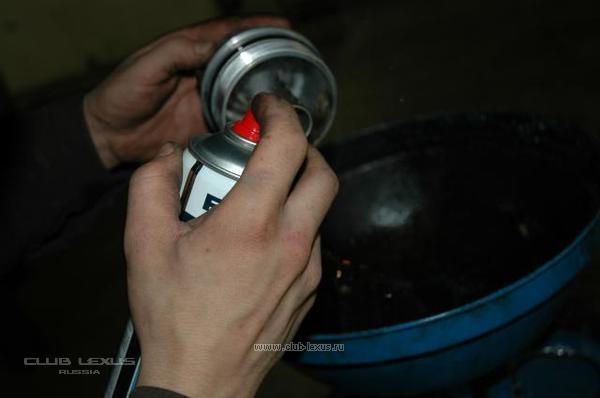

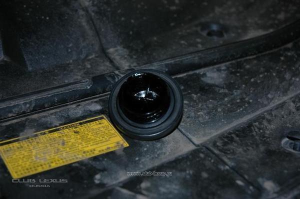

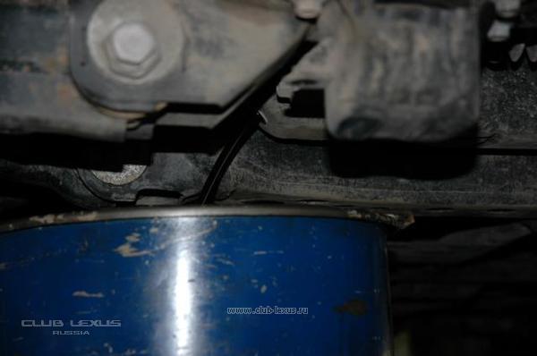

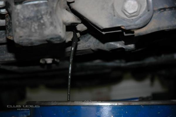

Замена масла в двигателе

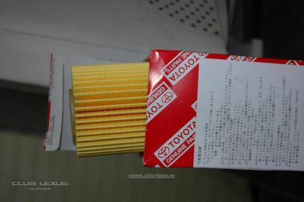

Замена фильтрующего элемента

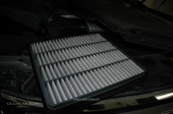

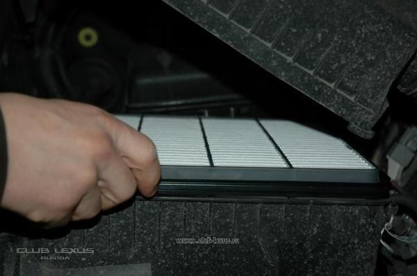

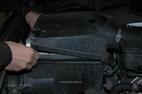

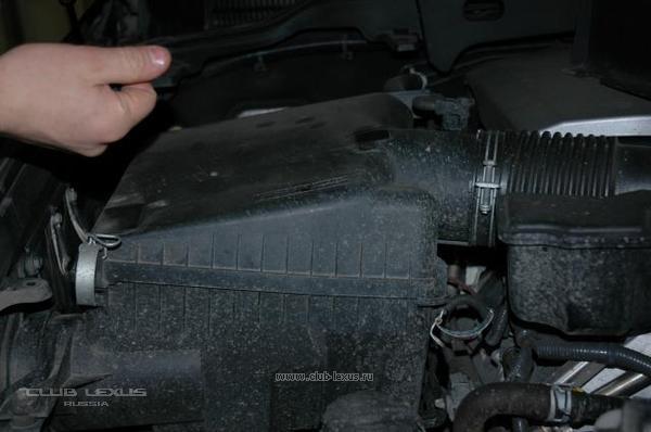

Замена воздушного фильтра

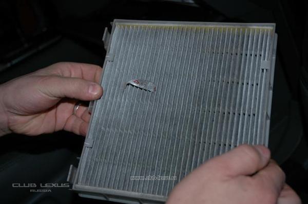

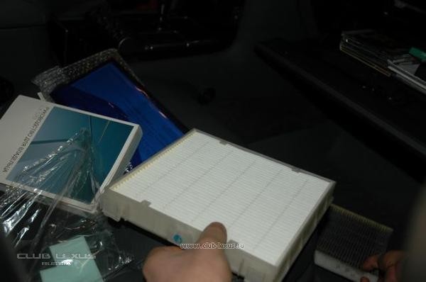

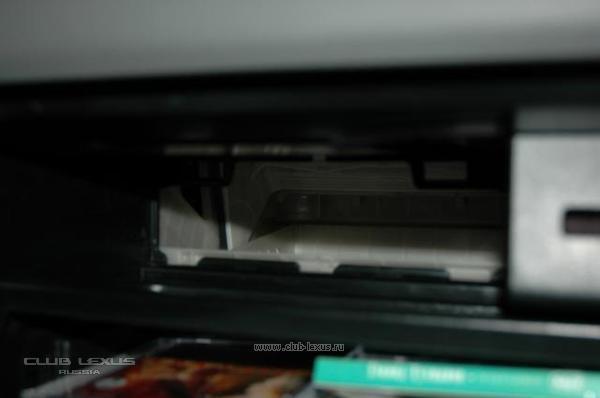

Замена салонного фильтра

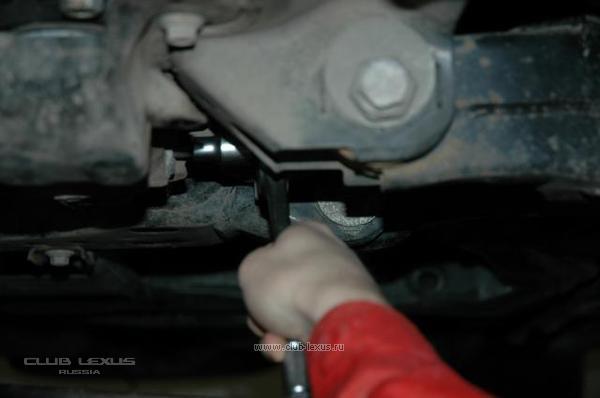

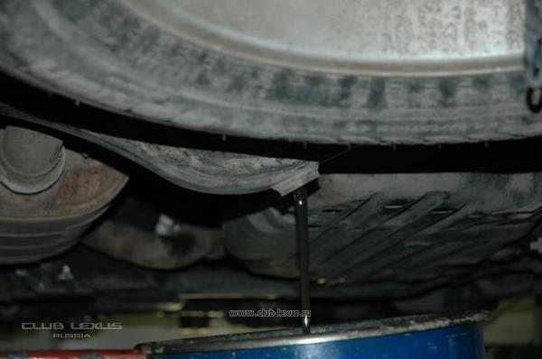

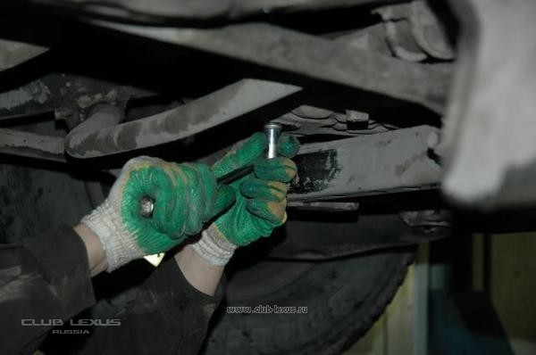

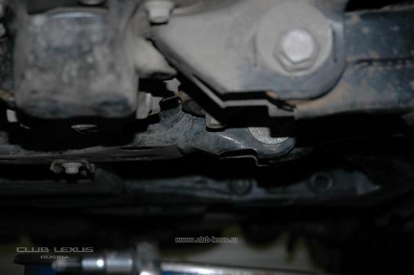

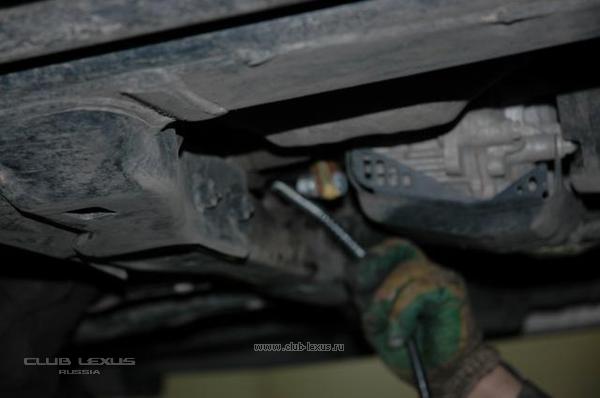

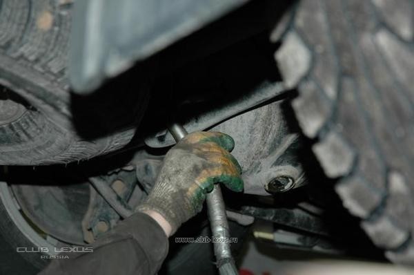

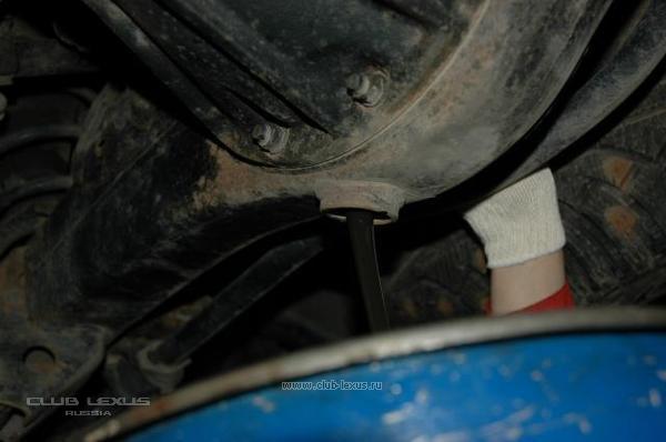

Замена масла в переднем редукторе, Замена масла в заднем редукторе (было решено произвести поскольку автомобиль уже прошел обкатку и было залито заводское масло. На Официальном Дилере в ТО 20 000 эта операция не входит)

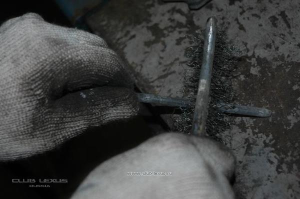

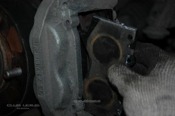

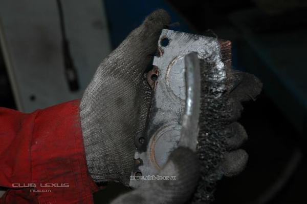

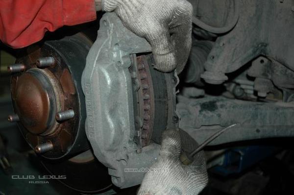

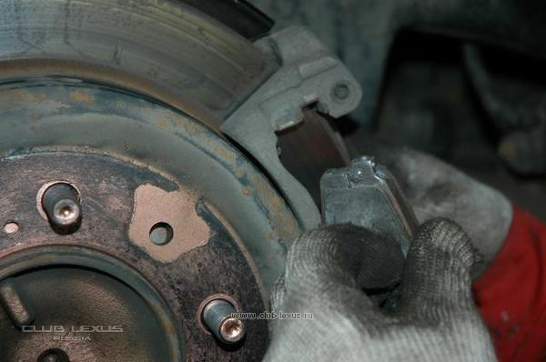

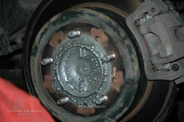

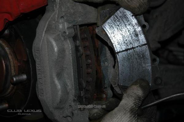

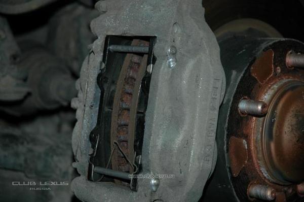

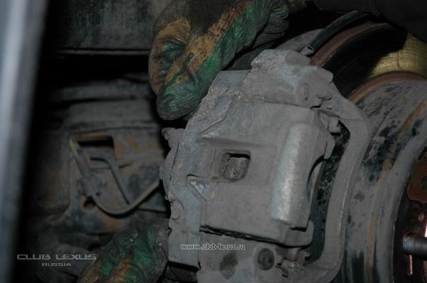

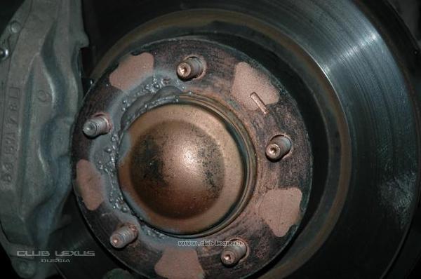

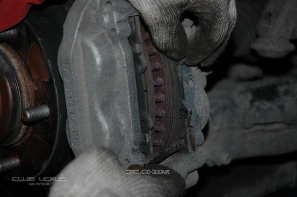

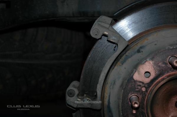

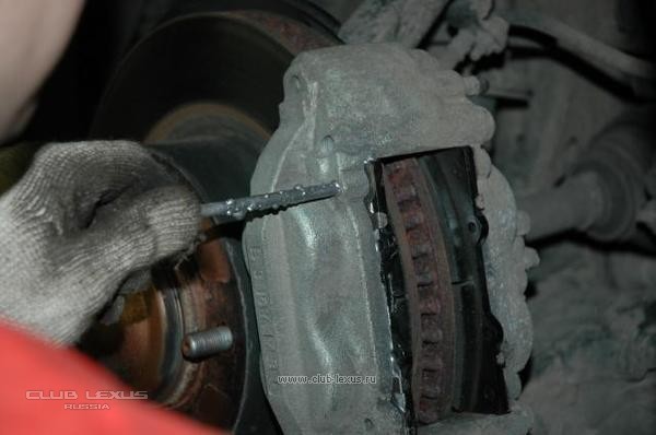

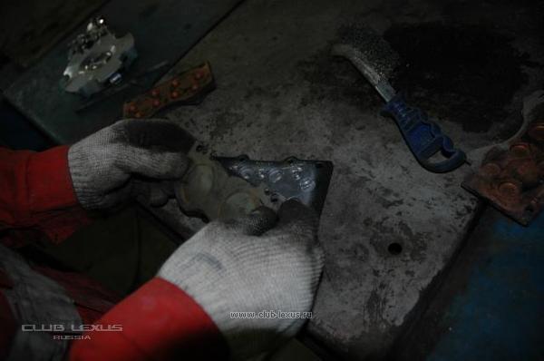

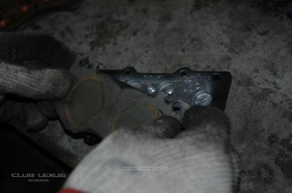

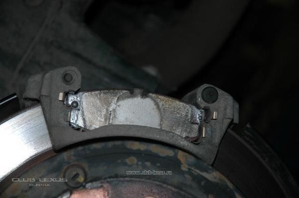

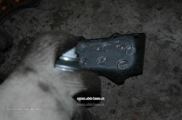

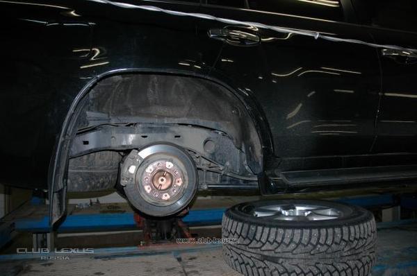

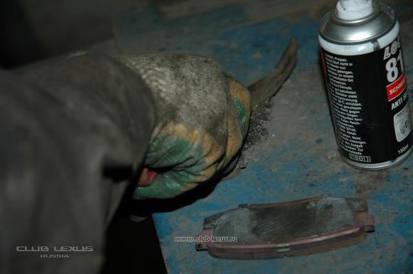

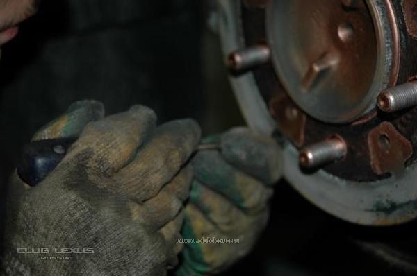

Обслуживание передних тормозных суппортов и направляющих (на Официальном Дилере в базовое ТО не входит - дополнительная услуга), а также читстка - смазка ( на Официальном Дилере в базовое ТО не входит - дополнительная услуга) и если требуется замена колодок

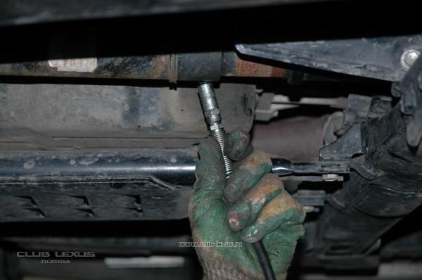

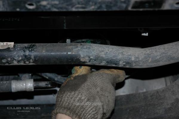

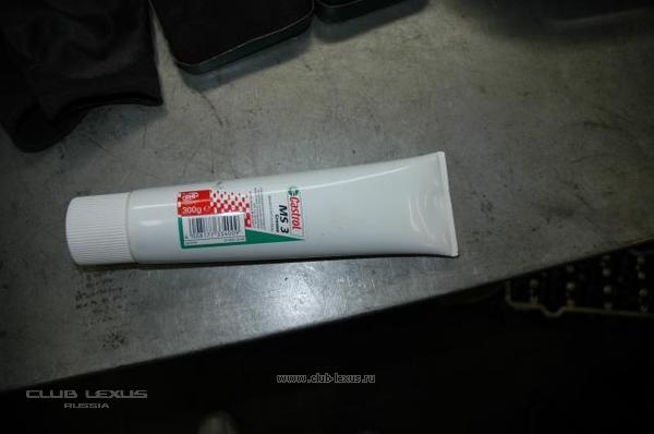

Смазка крестовин шлицевых соединений карданных валов (на Официальном Дилере в базовое ТО не входит - дополнительная услуга) Как такового жесткого регламента шприцовки карданов и крестовин нету. Рекомендуют производить эту операцию при каждом заезде на подъемник ( если есть возможность хоть каждую 1000км) Чем чаще делать эту операцию, тем больше будут служить узлы, тем комфортней становится при вождении автомобиль.(меньше ударов при троганьи с R на D)
