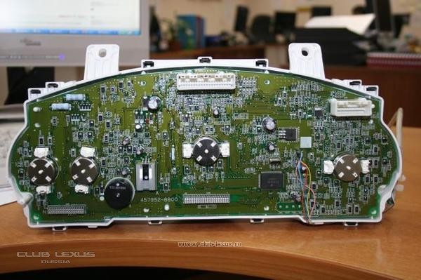

2. Снимаем заднюю крышку.
Самостоятельный перевод милей в километры на примере Lexus ES, Lexus RX
3. Находим микросхему памяти 93с46
4. Берем шнур от принтера LPT и режем пополам. (примерно 50 см. - более длинный может внести помехи)
5. Припаиваем 5 проводов по данной схеме (можно использовать "прищепку").
Паяльник используем маломощный (не более 25 ватт)
Нумерация выводов LPT подписана возле каждой ножки на разъеме.
Нумерация ножек микросхемы подписана на плате (1).
ВНИМАНИЕ!!! ПИТАНИЕ НА МИКРОСХЕМУ НЕ ПОДАЕМ !!!!
На оригинальной схеме питание подается на 8 ногу микросхемы, но при этом есть риск спалить процессор панели приборов!!!

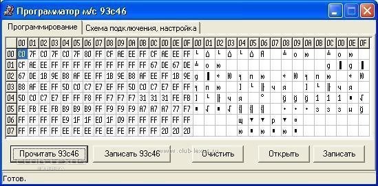

6. Качаем программатор
Сайт автора www.joker-tmn.narod.ru/93C46.htm
Ссылка на программатор www.joker-tmn.narod.ru/PR93C46.exe
7. Запускаем программу
Подключаем шнурок в разъем LPT.
Нажимаем кнопку "Прочитать 93с46" - должно считать примерно то что на рисунке.
Нажимаем кнопку "Сохранить" и записываем содержимое дампа в файл.
8. Открываем сохраненный дамп в любом HEX редакторе (я использовал WinHEX) и меняем 3 последних байта 20 20 20 на 12 12 12 (или 30 30 30) и сохраняем изменения в новый файл.
Эти три байта - так называемый код региона (типа США - Канада - Япония)
Желающие могут поменять пробег - содержится в байтах с 8 до 13 и !!!дублируется 3 раза!!!
CF AE EE FF CF AE EE FF CF AE EE FF
CF AE EE FF - соотвествует примерно 115 000.
Для пересчета пробега ищем в интернете калькулятор одометра Toyota - Lexus.
9. Переключаемся в программатор.
Нажимаем кнопку "Открыть" и загружаем измененный дамп.
Нажимаем кнопку "Записать 93с46".
Для проверки корректности записи нажимаем кнопку "Очистить" и заново считываем дамп из микросхемы "Прочитать 93с46".
ВНИМАНИЕ!!! Не заливаем чужие дампы, особенно скачанные из интернета - могут не работать некоторые стрелки!!! В микросхеме кроме кода региона хранится пробег и настройки стрелочных приборов.
