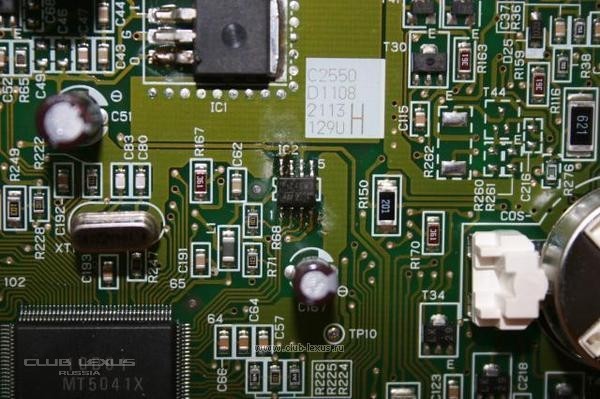

3. Находим микросхему памяти 93с46
Переводим мили в километры

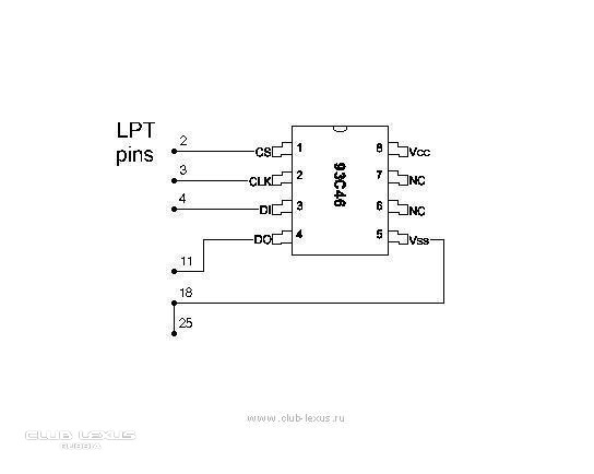

4. Берем шнур от принтера LPT и режем пополам. (примерно 50 см. - более длинный может внести помехи)
5. Припаиваем 5 проводов по данной схеме (можно использовать "прищепку").
Паяльник используем маломощный (не более 25 ватт)
Нумерация выводов LPT подписана возле каждой ножки на разъеме.
Нумерация ножек микросхемы подписана на плате (1).
ВНИМАНИЕ!!! ПИТАНИЕ НА МИКРОСХЕМУ НЕ ПОДАЕМ !!!!
На оригинальной схеме питание подается на 8 ногу микросхемы, но при этом есть риск спалить процессор панели приборов!!!
