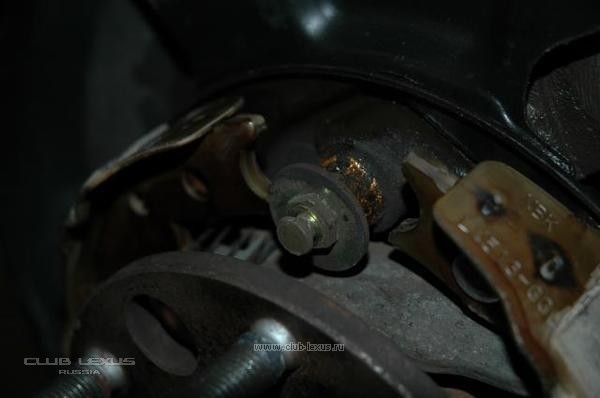

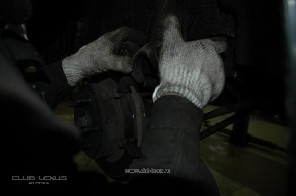

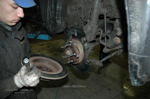

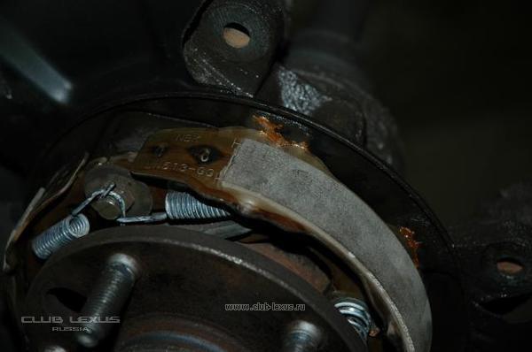

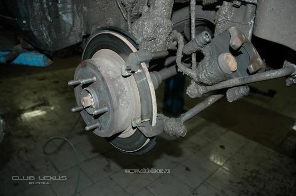

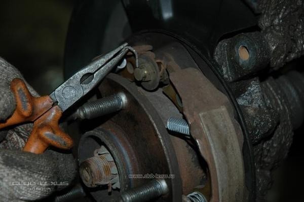

Начинаем

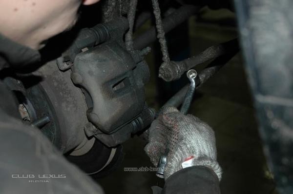

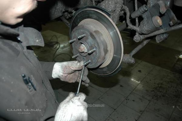

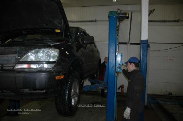

1 Снимаем колесо

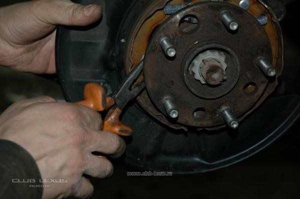

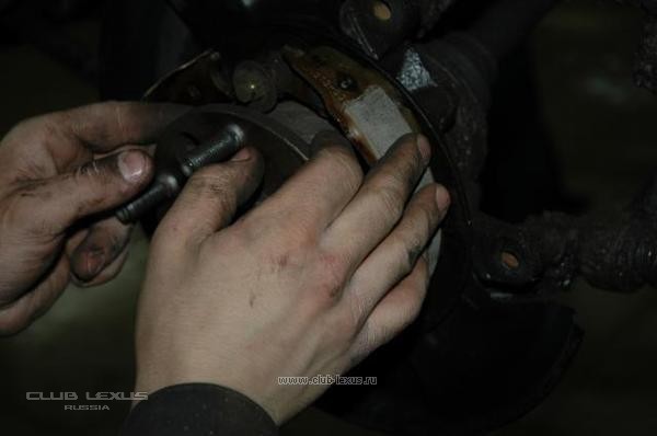

2 Сводим колодки ручника

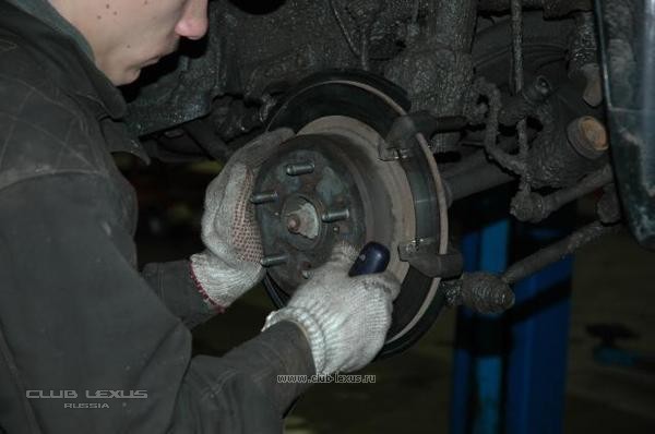

3 Снимаем суппорт

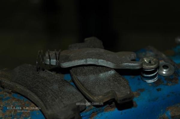

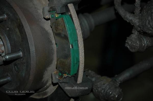

4 Снимаем тормозные колодки

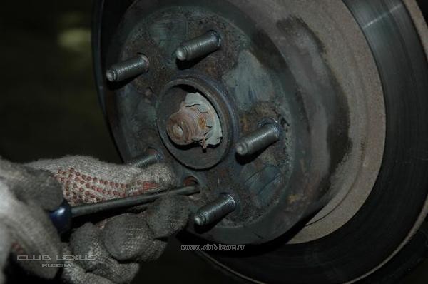

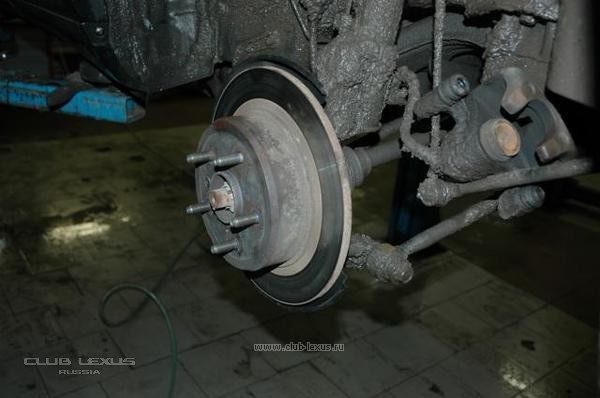

5 Снимаем тормозной диск

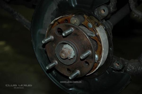

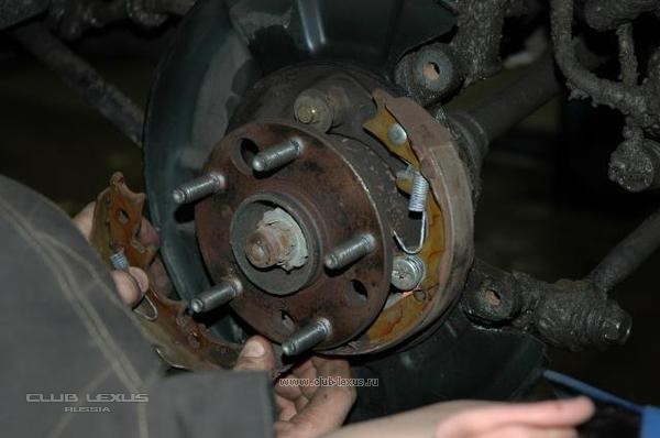

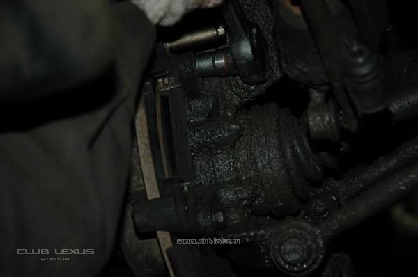

6 Отсоединяем пружины колодок
7 Снимаем солдатики
8 Чистим и смазываем новые колодки
9 Устанавливаем новые колодки ручника
Exclamation Обратите особое внимание на то, что предварительно необходимо очистить от ржавчины и смазать посадочное место ступицы и барабана
