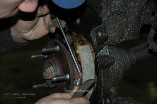

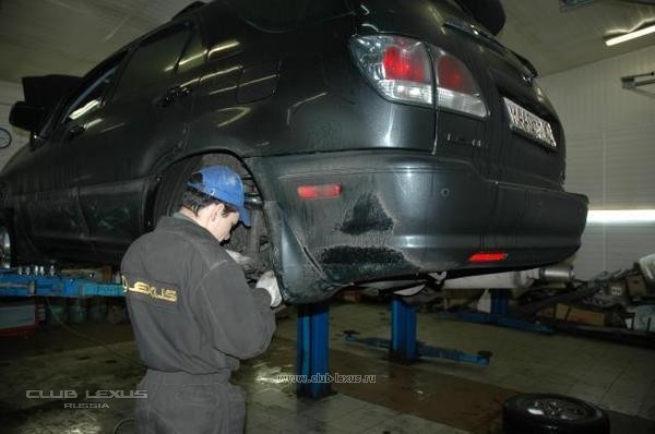

Информацию о том, как производить замену задних тормозных колодок и колодок ручника Вы можите найти в пособии по ремонту Lexus RX 300, а здесь выложено краткое описание этого процесса, коментарии и фотоотчет.
Что необходимо
1 Умелые руки
2 Комплект колодок
3 Иструмент
4 Смазка медная тюбик 100 гр.

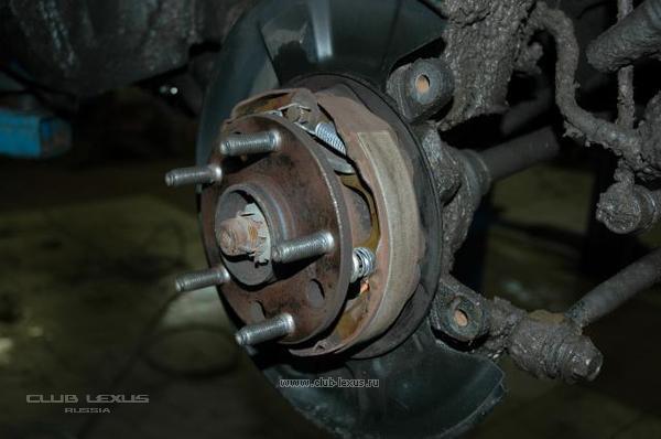

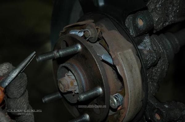

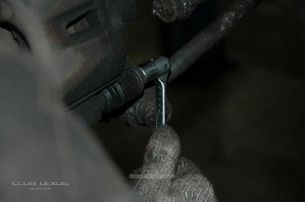

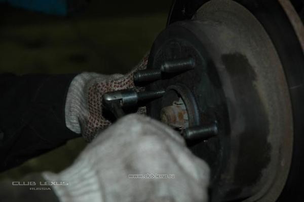

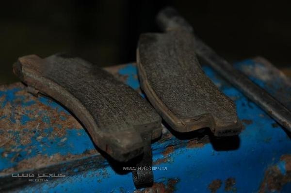

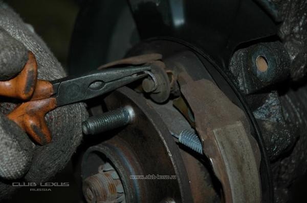

Начинаем
1 Снимаем колесо
2 Сводим колодки ручника
3 Снимаем суппорт
4 Снимаем тормозные колодки
5 Снимаем тормозной диск
6 Отсоединяем пружины колодок
7 Снимаем солдатики
8 Чистим и смазываем новые колодки
9 Устанавливаем новые колодки ручника
Exclamation Обратите особое внимание на то, что предварительно необходимо очистить от ржавчины и смазать посадочное место ступицы и барабана
