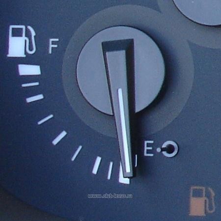

Согласно многочисленным наблюдениям соклубников в баке остается примерно 13-16 литров бензина на момент загорания лампочки на приборной панеле.
Соответственно при этом можно дозаправить дорестайлинговый ретроRX на 50л, а рестайлинговый - на 60л (см. статью про объемы топливных баков)
Также по данным соклубников при загорании лампочки можно проехать примерно 100-120км (зависит от стиля езды, кол-во пассажиров и пр), но делать это крайне не рекомендуется, т.к. возможно засорение топливного фильтра и выход из строя других деталей:
