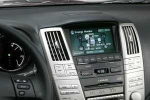

Disabling Lock-Out
When moving faster than a very slow speed, many of the navigation setting buttons are disabled (grayed-out). This sequence will override the lock-out until the car is powered off.
• Press the "Menu" button (hardware button)
• Press the "Voice" icon on the display
• Press the upper left corner of the display, where the speaker icon is
• Press the lower left corner
• Press the upper left corner again
• Press the lower left corner again
• The screen should change to a diagnostic screen
• Hold the "Override" button for several seconds until it changes to black
Warning: do not play with things on this screen that you don't know about!
Перевод (Ярослав Левашов)
Когда а/м двигается быстрее определенного лимита скорости, навигационные софт-клавиши
выключаются (становятся серыми). Следующая комбинация отключит эту функцию до
следующей заводки:
• Нажмите кнопку "Menu" (кнопка под тачскрином)
• Нажмите иконку "Voice" на тачскрине
• Нажмите в левом верхнем углу тачскрина
• Нажмите в левом нижнем углу тачскрина
• Нажмите в левом верхнем левом углу тачскрина опять
• Нажмите в левом нижнем углу тачскрина поять
• Экран сменится в диагностический
