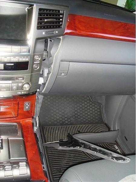

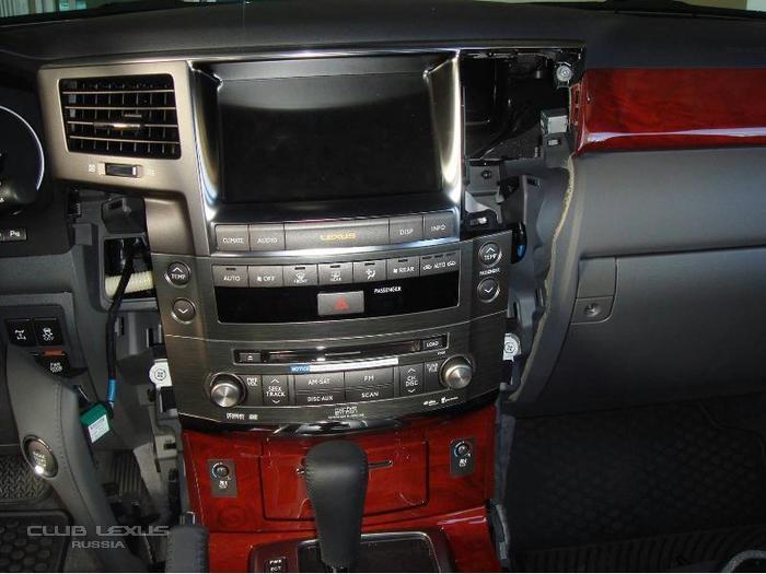

Далее снимаем декоративную "подкову" вокруг монитора и откручиваем только четыре болта, крепящих саму "голову" с двух сторон (два нижних можно не трогать, они отношения к делу не имеют).

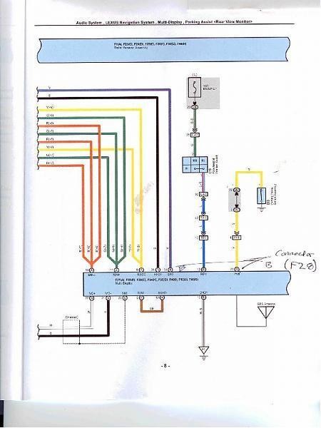

Вынимаем монитор и смотрим на разъем, находящийся в верхнем левом углу. Вот его диаграма:
Отключаем блокировку DVD в вождении на примере Lexus LX 570
Нас интересуют здесь два провода:
Фиолетовый - датчик скорости
Желтый - датчик тормоза
Сам разъем выглядит следующим образом:
Слева пин#14 - скорость
Справа пин #23 - тормоз
Аккуратно отрезав от разъема (на всякий случай с запасом, вдруг захочется вернуть все назад? Laughing ) получаем работающий в движении DVD, без нарушений каких-либо еще функций автомобиля.
