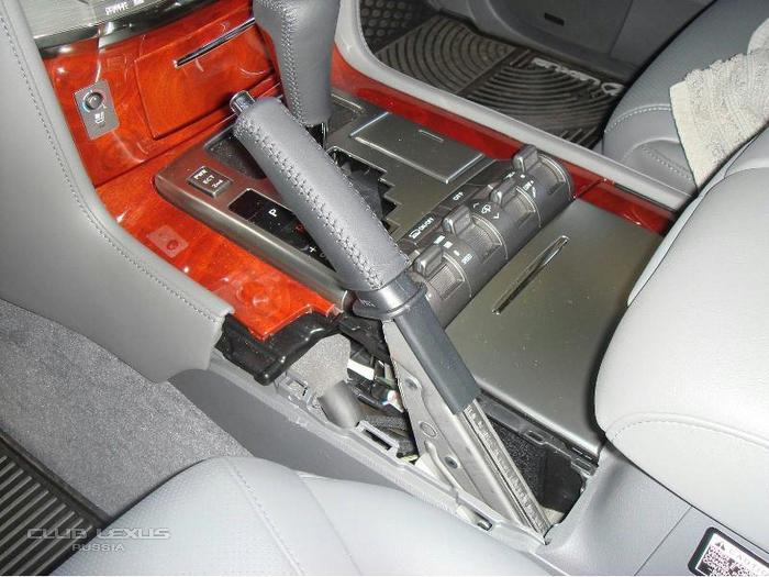

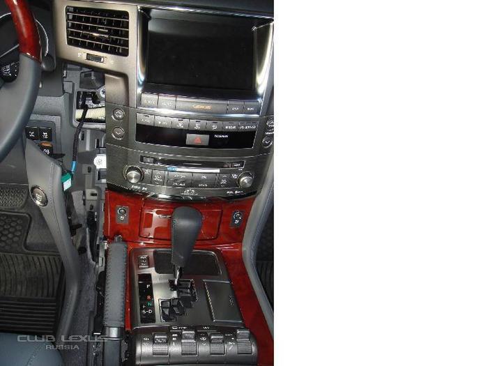

Способ заключается в нахождении и деактивации проводов подающих на головное устройство сигнал с двух датчиков: скорости и тормоза. Этот способ работает практически на всех Lexus с данной проблемой.
Отключаем блокировку DVD в вождении на примере Lexus LX 570
Далее снимаем декоративную "подкову" вокруг монитора и откручиваем только четыре болта, крепящих саму "голову" с двух сторон (два нижних можно не трогать, они отношения к делу не имеют).

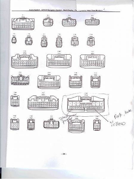

Вынимаем монитор и смотрим на разъем, находящийся в верхнем левом углу. Вот его диаграма:
Нас интересуют здесь два провода:
Фиолетовый - датчик скорости
Желтый - датчик тормоза
Сам разъем выглядит следующим образом:
Слева пин#14 - скорость
Справа пин #23 - тормоз
