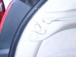

Снял я в машине шторку багажника и положил её под фальш-пол. После этого на тихом ходу сзади из багажника слышится ощутимый хруст типа пластик-пластик. Решение было простым:
Скрип после съема задней полки на Lexus RX II - ликвидация
Так - скрипит.

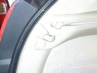

Так - не скрипит.
Коментарий WAU:
Свидетельствую - да, это=решение. Сам-то это сделал сразу, но не из-за скрипа, а из-за мелкого периодического бренчания. В таком положении защелок задняя шторка не убирается автоматом при открывании задней двери машины. В чем также есть свое удобство.
