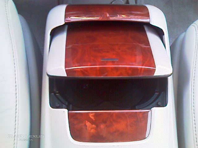

Есть проблема - не открывается полностью крышка центрального бокса (между передними сиденьями) где подстаканники.
Подстаканник на Lexus RX330 не открывается до конца
Вероятная причина - в щель упал некий предмет и не дает крышке "упасть" в нишу. Надо демонтировать и разобрать бокс.
(P.S. Спасибо за инструкцию Mikles и Троллейбус)
