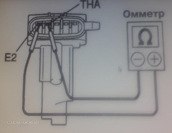

1. Разъедините разъём датчика MAF, измерьте сопротивление между контактами E2 и THA датчика при разных температурах и сравните полученные результаты с требованиями Спецификаций Главы Системы питания и выпуска отработавших газов. При необходимости замените датчик MAF.
(Далее из спецификации) Сопротивление датчика MAF (Ом) при температуре:
- 20 град. - 14.6 - 17.8
+ 20 град. - 2.21 - 2.69
+ 60 град. - 0.49 - 0.67

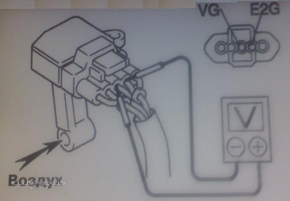

2. Состыкуйте разъём, включите зажигание и подсоедините вольтметр к контактам VG (+) и E2G (-) разъёма. Удостоверьтесь в изменении показаний вольтметра при изменении воздушного потока через датчик. В противном случае замените датчик.
