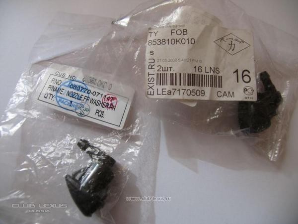

Заказываем две форсунки омывателя, имеющие номер 85381-0K010. Экзист называет их "washer set" - не верьте, это не комплект, нужно заказывать две. Стоимость - примерно 7 долларов за штуку. Оригинальное место предназначения - Toyota Fortuner 06->.

Получаем заказ.

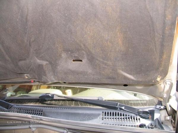

Снимать старые форсунки крайне просто. Изнутри капота ничего делать не надо, хотя сначала кажется, что начинать именно оттуда. Я узнал это ценой пары сломанных клипс, крепящих утеплитель.

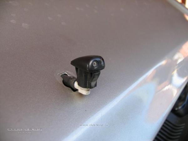

Просто поддеваем тонкой отверткой спереди форсунку
Веерные омыватели ветрового стекла на Lexus GX 470 (TLC120)

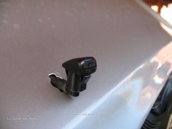

... немного помогаем с другой стороны и вот она, с надетым шлангом

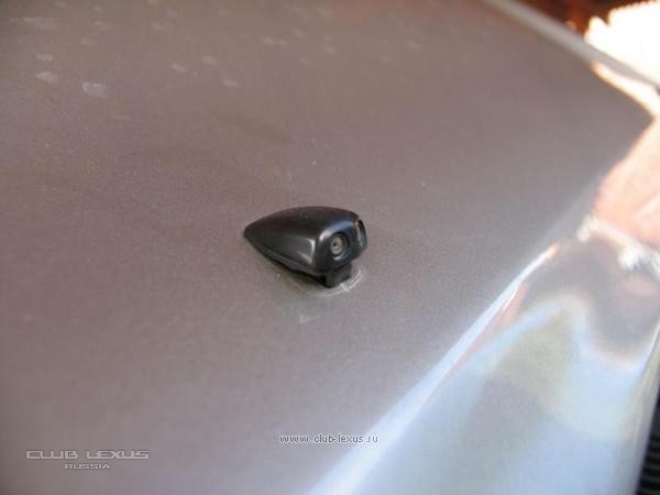

... ставим новую, веерную форсунку

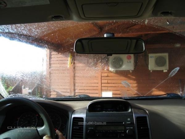

... вот так выглядит сравнение при установке двух разных форсунок, очень показательно

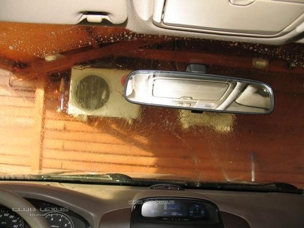

... а вот так с двумя "новыми".
