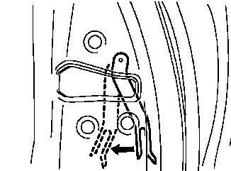

передние:вынимаем полиэтиленовую заглушку в торце двери, вывинчиваем открывшийся взору винт под головку Торсен, на левой(правой) двери вынимаем личинку замка с ответной частью ручки, на правой снимаем просто эту часть, тянем ручку на себя и назад по ходу движения авто - вынимаем. Сборка и монтаж новых ручек в обратном порядке.
Задние сложнее: Снимаем обшивку двери, отделяем тросики от замка, в торце двери отвинчиваем три винта крепления замка, через отверстие для тросиков в защитном целофане(либо отклеиваем его верхнюю заднюю часть от двери)вынимаем замок, вывинчиваем винт крепления ответной части ручки, снимаем ответную часть, демонтируем ручку как описао выше. Сборка и монтаж в обратном порядке(не забудьте приклеить защитный целофан если снимали)
