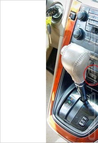

Визуально, в Lexus RX 300 до 2001 модельного (дата смены 07.2000) года, моноприводную версию от полноприводной можно отличить по наличию кнопки Traction Control (на переднеприводной версии) около рычага селектора АКПП, на полноприводных машинах такой кнопки нет.
