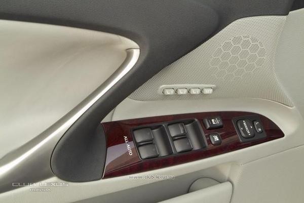

При отключении аккумулятора возникает сброс настроек открывания стекол из салона машины.
Простое решение:
одновременное нажатие на кнопку вод.двери и и соответствующую на других дверях обучает систему заново.
С водительской двери -кнопки всех стекол -вверх/вниз до упора и так 2 раза.
Тоже касается люка - прогнать люк два раза до упора пользуясь штатной кнопкой open/close над головой водителя.
Адаптивные фары -обучение. Завести машину - включить ближний свет - два раза повернуть рулем колеса влево-вправо до упора.
