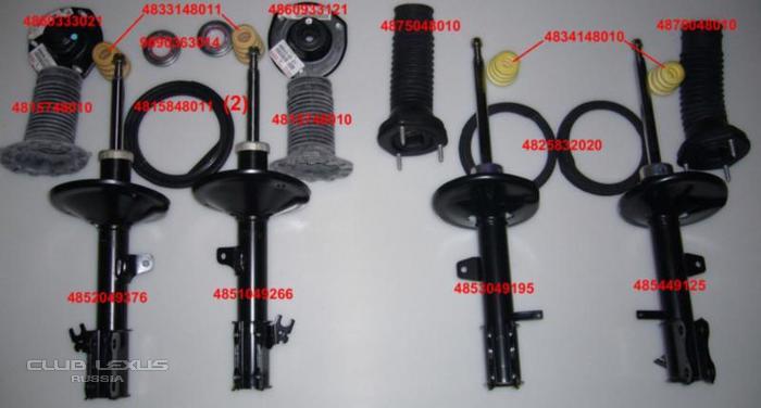

Комплект для замены амортизаторов на RX-300 (1998-2002 Евро)
передняя подвеска
1 4852049376 амортизатор передний-левый 1 шт. 135
2 4851049266 амортизатор передний-правый 1 шт. 147
3 4860333021 суппорт амортизатора правый 1 шт. 49
4 4860933121 суппорт амортизатора левый 1 шт. 49
5 4833148011 демпфер 2 шт. 9
6 4815848011 прокладка пружины пер. аморт. 2 шт. 14
7 9090363014 подшипник опоры пер. амортизатора 2 шт. 19
8 4815748010 изолятор пружины (пыльник) 2 шт. 14
задняя подвеска
9 4853049195 амортизатор задний-правый 1 шт. 143
10 4854049125 амортизатор задний-левый 1 шт. 143
11 4875048010 опора задняя-правая (пыльник) 1 шт. 72
12 4876048010 опора задняя-левая (пыльник) 1 шт. 72
13 4834148010 демпфер зад. аморт. 2 шт. 8
14 4825832020 прокладка пружины зад. аморт. 2 шт. 8
Итого: 954 у.е.

Партнамберы первого списка (замена аммо)
предоставил Будка Гласности (Влад! Спасибо!).
48520-49376 Амортизатор передний левый 3306 х 1 3306
48510-49266 Амортизатор передний правый 3221 х 1 3221
48603-33021 Опора переднего амортизатора правая 1938 х 1 1938
48609-33121 Опора переднего амортизатора левая 1967 х 1 1967
48331-48011 Демпфер переднего амортизатора 330 х 2 660
48158-48011 Инсулятор пружины передний 513 х 2 1026
90903-63014/63002 Опорный подшипник 570 х 2 1140
48157-48010 Пыльник переднего амортизатора 456 х 2 912
48530-49175 Амортизатор задний правый 3660 х 1 3660
48540-49115 Амортизатор задний левый 3840 х 1 3840
48750-48010 Опора заднего амортизатора правая 3300 х 1 3300
48760-48010 Опора заднего амортизатора левая 3300 х 1 3300
48341-48010 Демпфер заднего амортизатора 360 х 2 720
48258-32020 Инсулятор пружины задний 371 х 2 742
Всего 29.732 руб. (1032 доллара по курсу 28,81)
