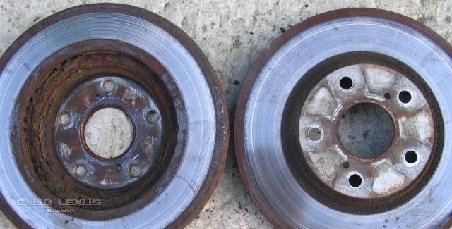

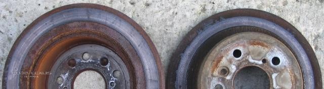

Взглянул тут как-то на свои тормозные диски. И огорчился.
Понял, что с тормозами пора заниматься.
Замена тормозных дисков на Lexus RX 300

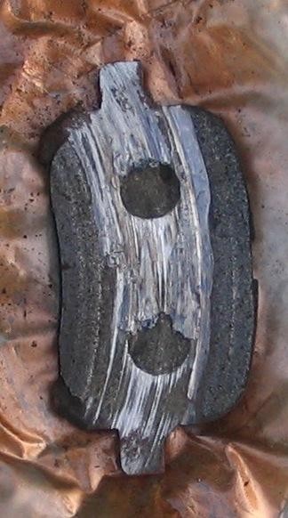

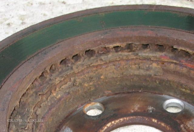

На дисках по краям рыхлая ржавчина, которая не стирается,
а напротив, действует на колодки как хороший напильник.
В довершение появился постепенно нарастающий скрежет.
На сервисе сказали, что колодки до металла.
И это при том, что менял их не очень давно.
Созрел для замены дисков, тем более что пробег 160.000 км
и вид у дисков совсем уже не новый.
Все ужасы привожу ниже на фотах.

И ещё сказали, что их, старые диски, протачивают специальным станком, не снимая с авто.
Про ценник не спросил, т.к. нацелился на замену
(фоты ещё раз посмотрите, там где вентиляционные каналы видно...)
