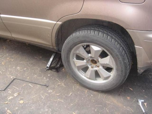

Для начала снимем колесо, для этого потребуется открутить гайки Laughing , бросаем колесо под борт, для страховки.

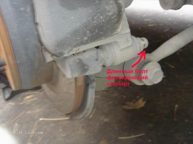

Откручиваем длинный болт фиксирующий суппорт, для этого нам понадобится вороток и головка на 12.

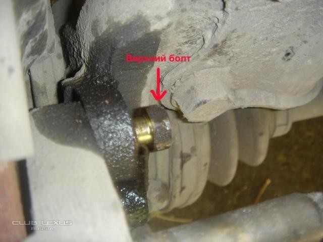

После этого снимаем суппорт аккуратно цепляем его или кладем на детали ходовки, чтобы в дальнейшем он нам не мешал. Снимаем и убираем тормозные колодки.

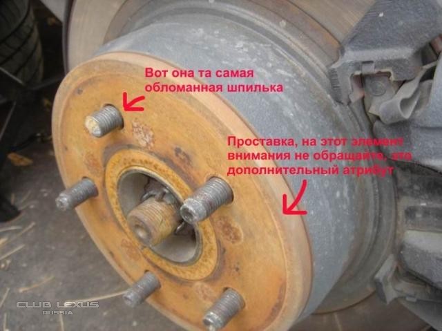

Теперь нам предстоит снять оставшуюся часть суппорта которая мешает снятию тормозного диска для этого нужна головка и хороший вороток или плохой вороток и кусок трубы, чтобы сорвать болты, можно предварительно брызнуть ВДшкой.
Замена колесных шпилек на Lexus RX 300
После того как оба болта выкручены и пластина держащая суппорт снята, снимаем тормозной диск.

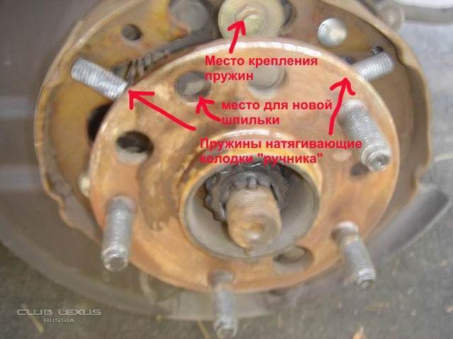

Сняв диск мы видим что для того чтобы вытащить обломок шпильки и затем вставить туда новую нам необходимо снять или хотя бы ослабить колодки стояночного тормоза.
Для этого нам нужно зацепить усики пружины в верхней части механизма и снять пружины.

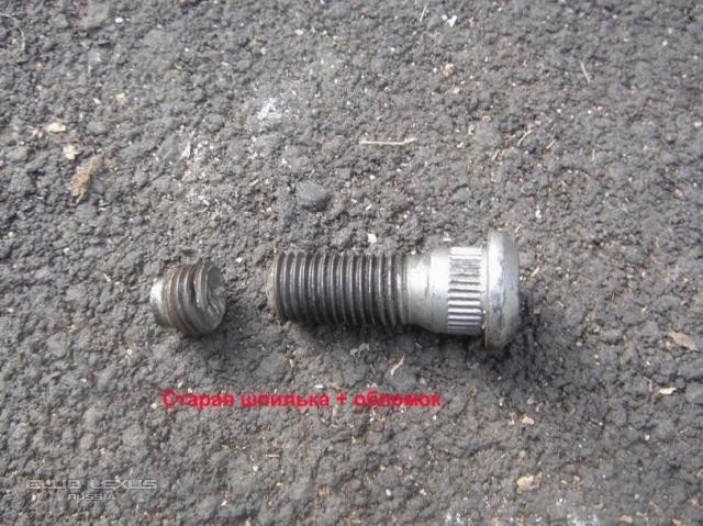

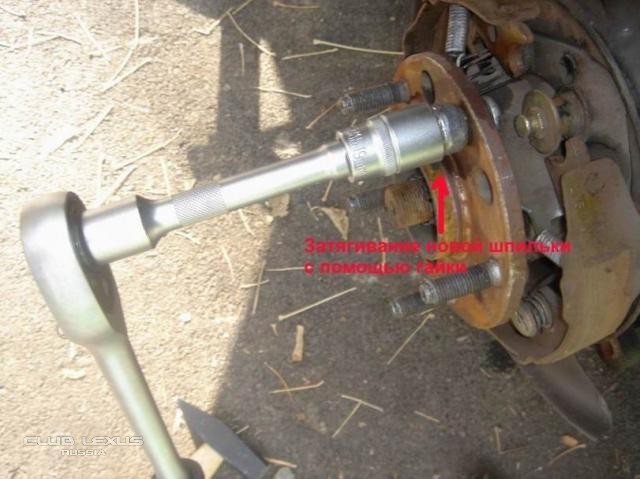

После того как мы высвободили необходимое пространство для дальнейших действий выбиваем молотком обломанную шпильку. Вставляем новую шпильку и для того чтобы хорошо вставить ее в отверстие я предлагаю взять гайку, но родная колесная гайка может для этого не подойти или потребуются шайбы, накрутить гайку на резьбу шпильки и начать затягивать ее до полной установки шпильки в отверстие.
Шпилька встала на место начинаем собирать механизм ручника, в этот момент будьте очень внимательны и убедитесь что все поставлено именно так как было до вашего вмешательства иначе вы можете услышать неприятные звуки из этого барабана в последующей эксплуатации и соответственно можете попасть на замену мелких деталей типа пружинок, шайб и шпилек направляющих колодки ручника в худшем случае может заклинить колесо и вы можете угодить в серьезное ДТП.
