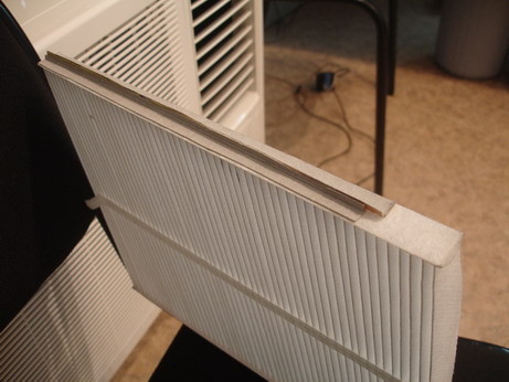

12) затем берете картонную коробку, вырезаете углы, склеиваете вместе и приклеиваете направляющие для фильтра. смотрите внимательнее одни направляющие пойдут по центру другие с краю.
13) снизу в коробке испарителя нужно сделать вырез. Под фильтр. чтобы потом его можно было вставить не снимая испаритель. Я делал его лобзиком.
14) Вставляете фильтр, лишнее отрезаете все щели заклеиваете скотчем. Я использовал скотч фальгированный профессиональный для вентиляции 10$. Но можно и простой главное что бы был липкий.
15) вместо заглушки я все залепил скотчем.
