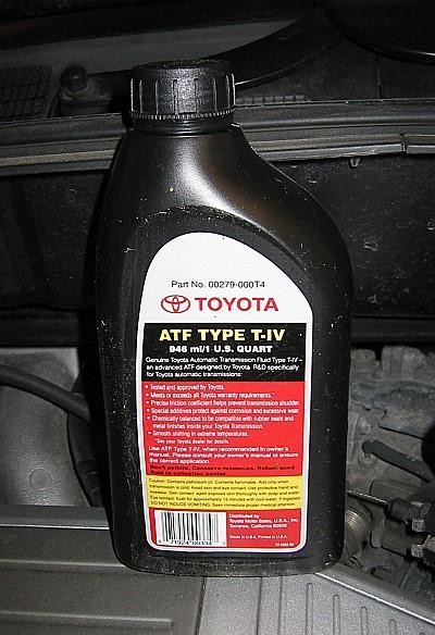

Производитель ОГРАНИЧИВАЕТ возможности замены ТОЛЬКО маслом Toyota Type T-IV. Эта тема неоднократно поднималась, впрочем как и «совпадения» по ремонту АКПП после первой смены масла в АКПП на Dexron (как правило после 3-5 тыс.км. пробега). Также существует такое масло как Castrol Transmatic Z, которое по мнению Кастрола “совместимо” с Toyota Type T-IV, но повторюсь, сама Toyota так НЕ считает. В зависимости от квалифицированности сервиса, где Вы будете менять масло, возможны различные вариации по убеждению Вас использовать ту или иную «замену», которая «дешевле и в соседнем магазине есть». Настойчиво не советую поддаваться.

Оригинальное масло на самом деле не так мифически дорого (от некоторых «профи» я слышал сумму до 40$ за литр!) и есть в наличии во многих московских магазинах. Теперь немного о самом Type T-IV. Существует два типа масел Toyota Type T-IV, которые продаются в фактически идентичных жестяных канистрах красно-черного цвета (см. рисунок), но с весомой разницей в цене, что порождает мифы о подделках или неразумности ценовой политики тех или иных магазинов. Разгадка таится в номерах этих масел.
«Дешевые» канистры имеют тойотовский номер 08886-82015 и это минеральное масло.
А «дорогие» - это синтетика и маркируются номером 08886-81015.
Вот и объяснение долгим спорам, почему «в Новосибирске черная 4л. банка с Type T-IV стоит 800 р., а в Москве такая же 1600 р.». На самом деле чем ближе к Японии, конечно, тем дешевле, но не так ощутимо. Оба типа масел подойдут в Ваш RX300, т.к. оба являются Type T-IV и скорее всего они даже совместимы между собой, но т.к. RX относительно свежая и дорогая модель, я предполагаю что с завода туда заливают синтетику, которую и посоветую Вам приобрести для замены. По данным на осень 2004 г. в на заказ 5 л. банку синтетики Type T-IV (канистра пластиковая, нового образца) можно приобрести за сумму около 60$. На Кунцевском авторынке такую же канистру можно купить за 2300-2500р.

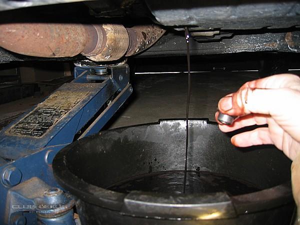

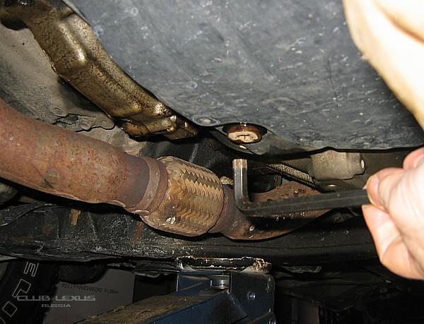

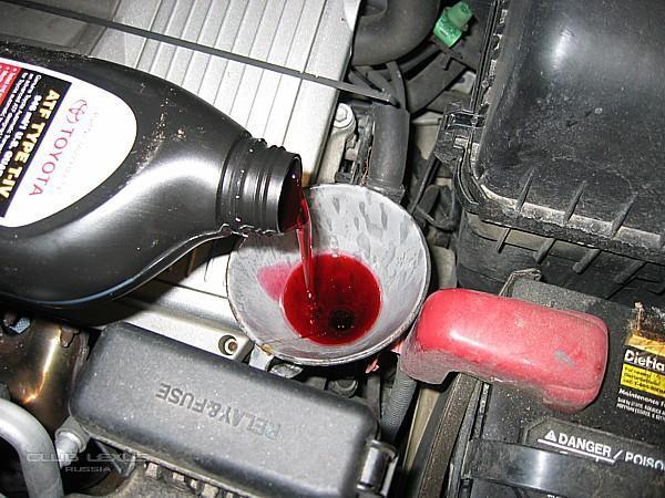

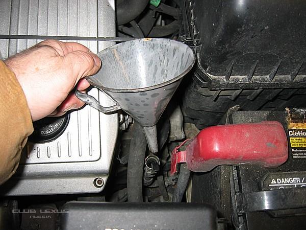

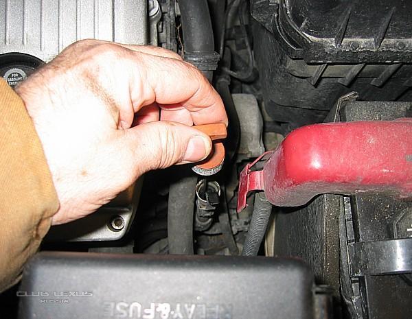

Процесс самостоятельноq замены масла выглядит следующим образом
Сама замена масла с картинками
Замена масла в АКПП Lexus RX300

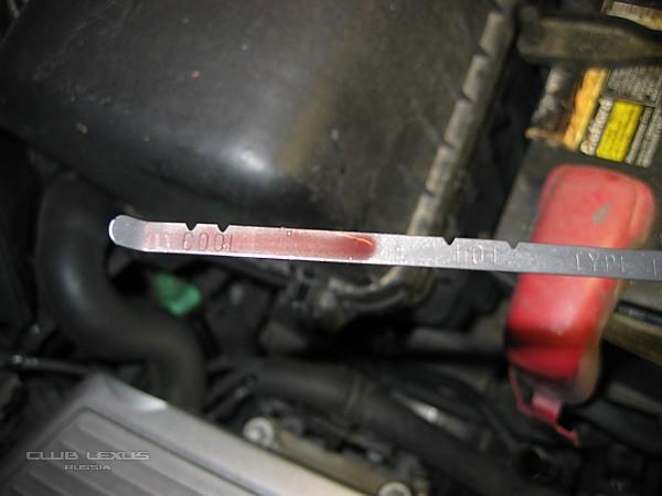

P/S: Обращайте внимания обязательно на цвет масла, когда будете проверять щуп (особенного у кого есть 100.000 км)...
Коментарий Человек
Старое на щупе розоватое, в слитом виде бурое, прозрачное с коричнецой, на ощупь как вода, новая жидкость на ощупь маслянистая.

Про уровень, он не должен пропасть на холодную до -40градусов. (при заведеном моторе ) и не должен превысить верхнюю метку на горячую (пустыня сахара, после часового буксования в песке)
