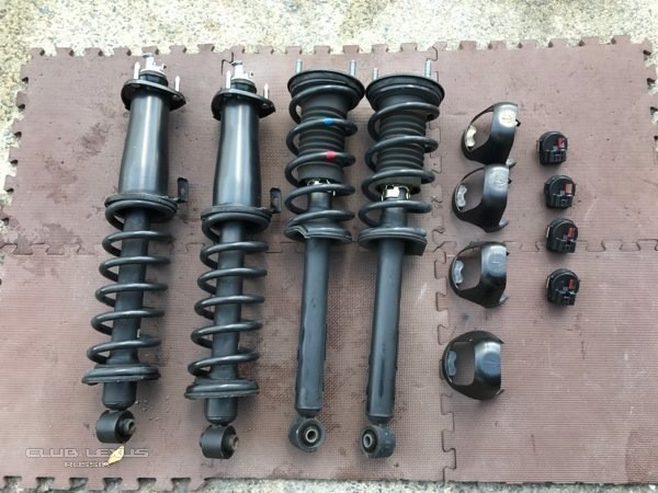

Комплект стоек с моторчиками. От Crown GRS180

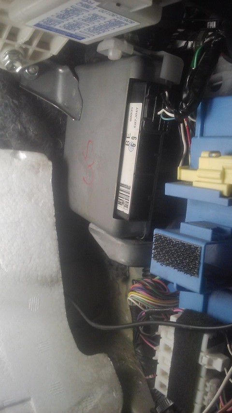

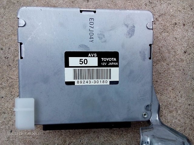

Сам блок управления со встроенным датчиком поперечного ускорения. (Блок стоит под правой обшивкой ног пассажира.)

Блок управления справа внизу под облицовкой пассажира.

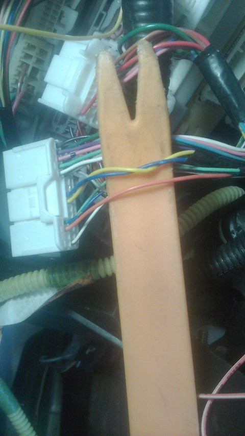

Блок нужно подключить к массе, зажиганию, к линии, кан шине. На фото блок gateway под бардачком. На нем can h -синий, can l- желтый, к линия-оранжевый. Питание подключать к блоку центральной электроники за бардачком.(фото позже выложу)
