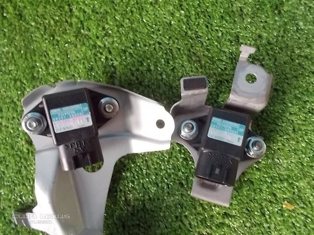

Два датчика с кронштейнами (номер датчиков 8919150020) Один стоит сзади справа, другой спереди с водительской стороны.

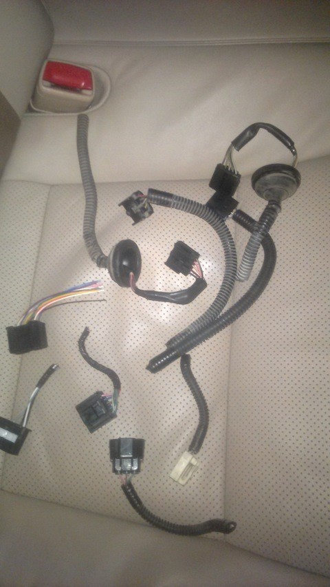

На разборке каким то чудом уговорил поотрезать нужные мне разьемы 4 разьема на стойки, 2 разьема на датчики ускорения, 3 разьема на блок управления, и разьем на кнопку. И за все разьемы 2000р. (Сначала заряжали мне по 500р. За разьем.)

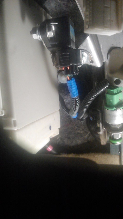

Передний левый датчик ускорения. Возле рулевой колонки. Кронштейн самодельный.

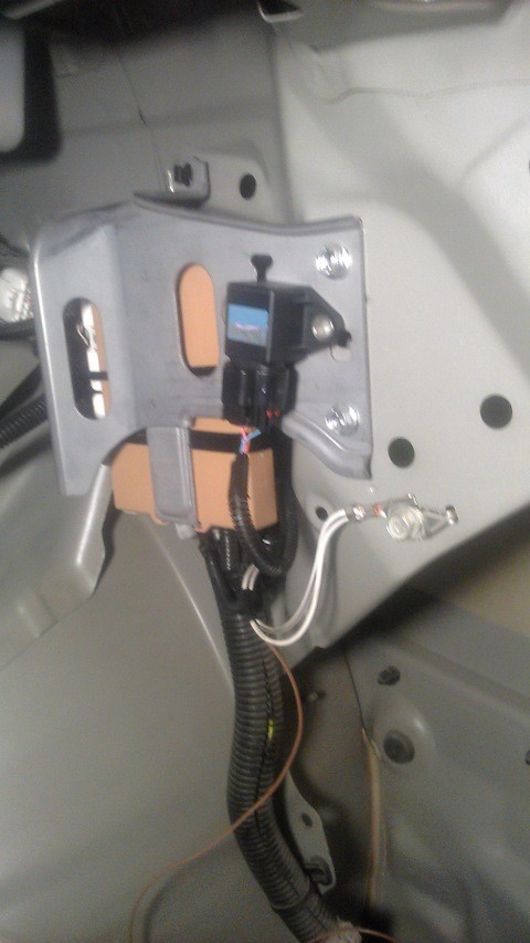

Задний правый датчик ускорения в багажнике. Должен быть на кронштейне, но я поставил без.

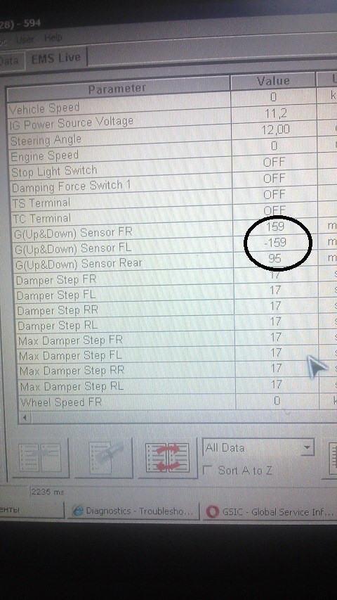

После подключения проверил течстримом параметры. 3 датчика в порядке, информация с них поступает)
