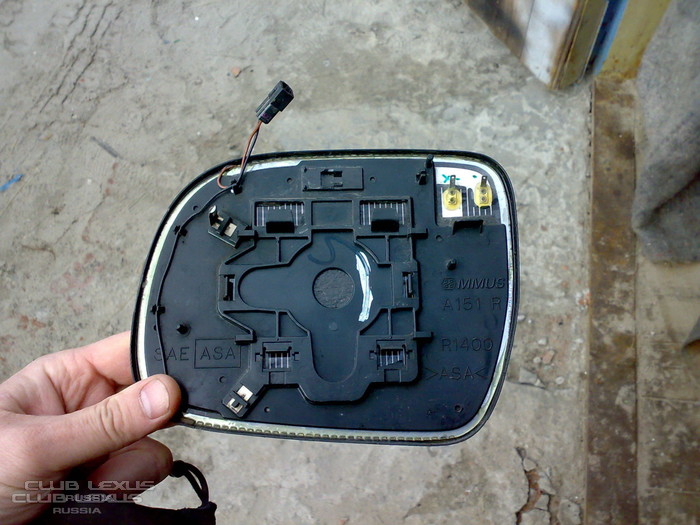

Romano писал(а):
Всем привет!
Сегодня обнаружил у себя очень странное поведение зеркал.
Перестали реагировать на нажатие кнопок регулировки вниз и вправо.
Оба зеркала.
При включении задней - оба как положено опускаются, затем, после выключения задней, поднимаются.
При регулировке влево и вверх с кнопок и последующем нажатии кнопки памяти - зеркала сами двигаются вправо и вниз, на место... Shocked
Никаких посторонних звуков нет. Когда нажимаю влево или вверх - жужжат, пока не упрутся - потом щелкают. Когда нажимаю вправо или вниз - тишина гробовая.
Такое ощущение, что проблема с кнопками... Но блин, работали 100500.
И пользуюсь крайне редко. Может 2-3 раза в год.
Неужели кнопки могут выйти из строя?
Не работает регулировка зеркала вниз и вправо на Lexus RX
Собрал, подключил - всё работает.
Проблема в окисле.
Основная причина: кнопка регулировки зеркал хитрая, на каждое направление регулировки она замыкает не одну пару контактов, а две. При этом замыкается независимо одна от второй. Так вот, на контакт одной пары, получается нижняя-правая, попало это окисленное Г и при нажимании она не замыкала цепь.
Салфетка и ацетон решили все проблемы.
