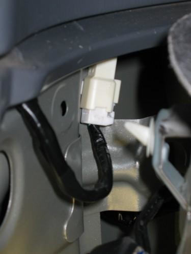

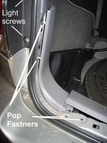

Демонта и монтаж задних фонарей в картинках:
Меняем заднюю оптику RX 300 1-го поколения на рестайлинговую
Меняем заднюю оптику RX 300 1-го поколения на рестайлинговую Smile
