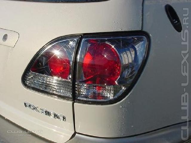

Задние фонари (белая оптика) от '01-03 / Ставим на '98-00.
Меняем заднюю оптику RX 300 1-го поколения на рестайлинговую

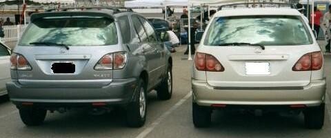

Слева - Lexus RX 300 после рестайлинга (2001 м.г.), справа - до рестайлинга.
Задние фонари от "евро" 2001-
81560-48020 внеш лев
81550-48020 внешн пр
81580-48040 внутр пр
81590-48040 внутр лев

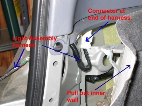

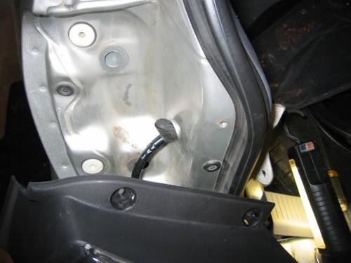

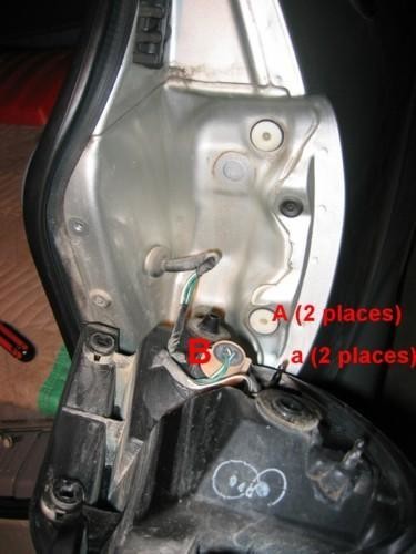

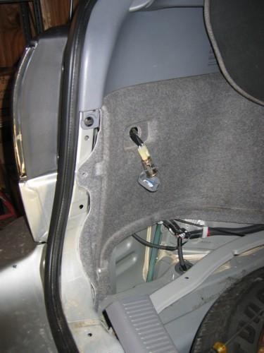

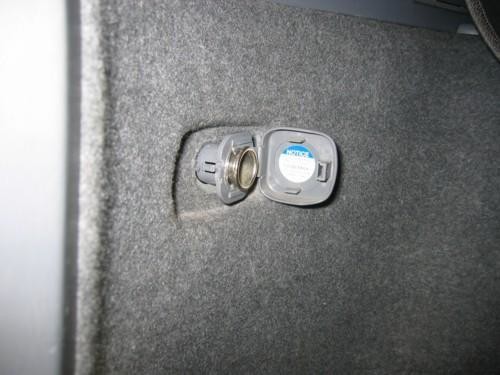

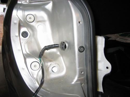

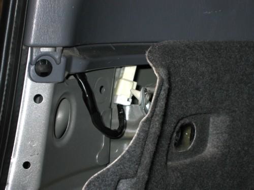

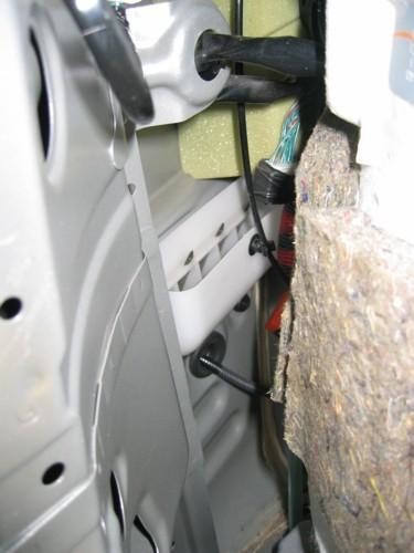

Демонта и монтаж задних фонарей в картинках:
Меняем заднюю оптику RX 300 1-го поколения на рестайлинговую Smile
