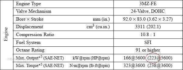

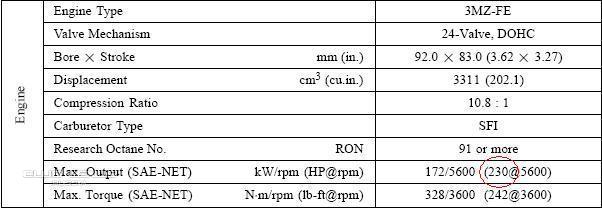

Изменения 2005-2006 на примере двигателя Lexus RX 330 (данные предоставил flashLAV)
2005
Почему у автомобилей для США и Европы двигатели разной мощности?
2006
