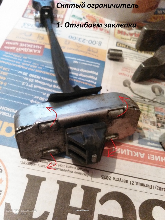

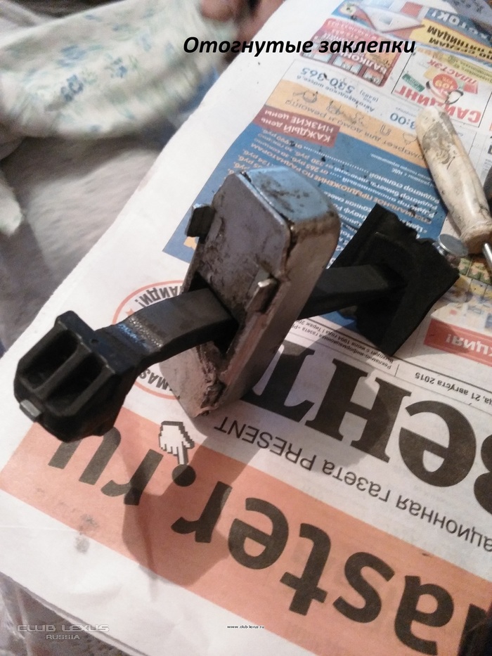

Тут снятый ограничитель, процесс снятия описывать не стал, там ничего сложного - снять обивку, открутить 2 гайки и 1 болт, которые держат сам ограничитель и достать его.
Скрип дверей Lexus RX II (ремонт петлей и ограничителей)
Далее уже отогнутые заклепки, это самое удобное положение ограничителя для его разборки и сборки

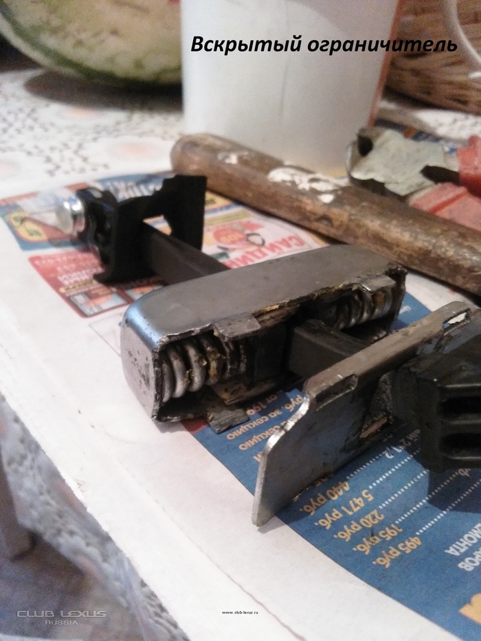

Затем просто открываем крышку и видим внутренности ограничителя

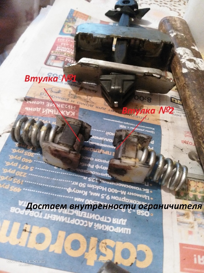

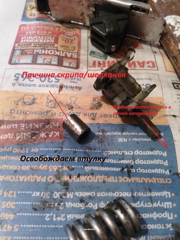

Достаем внутренности (пружины не сильно напряжены, выскочить не могут, можно не бояться)

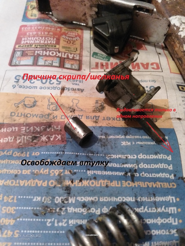

Освобождаем втулки

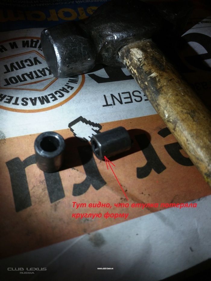

Фото самих втулок, разбирал два проблемных ограничителя в одном была одна целая вторая сильно изношена, в другом обе имели износ

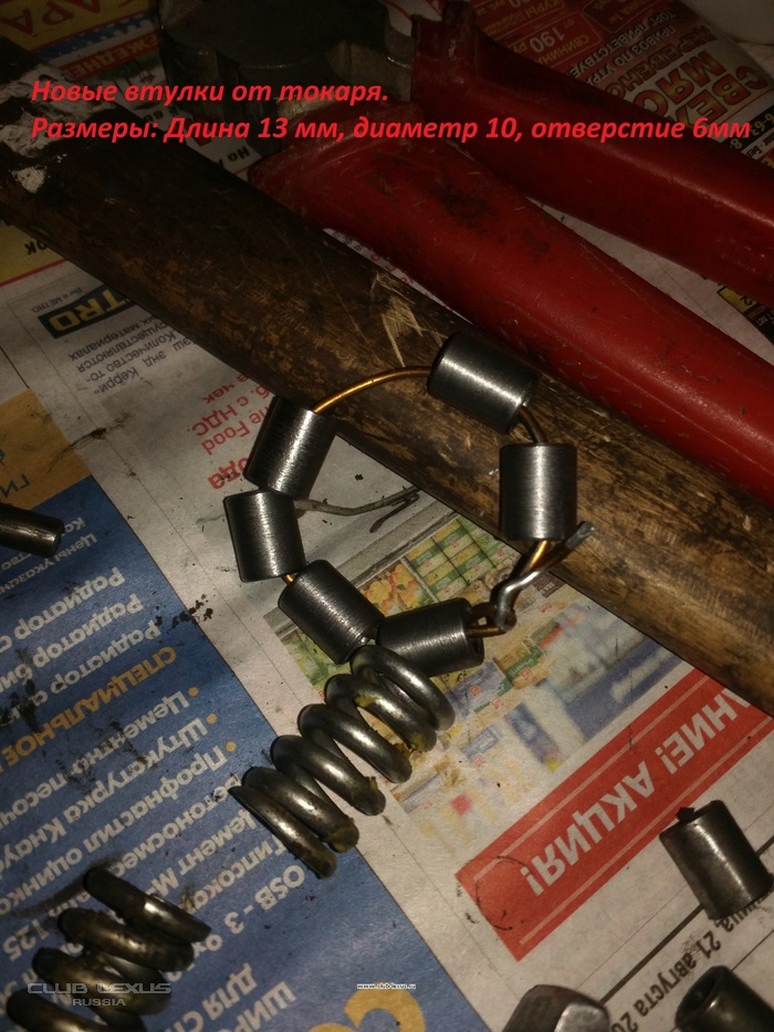

Заменяем втулки на новые, я вытачивал сразу несколько Wink Размеры указал на фото
После этого смазал солидолом и собрал в обратном порядке. По стоимости подсказать не могу, мне обошлось в пачку чая у знакомого токаря.
