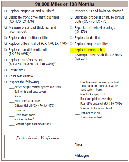

Вопрос: Какова периодичность замены ремня ГРМ на LEXUS GX470?
Ответ: Технический регламент на автомобили GX470 предусматривает замену ремня ГРМ на 90.00 миль (или 108 месяцев эксплуатации)
Мы рекомендуем менять ремень ГРМ каждые 100.000 км.

Весь регламент в приложении!
