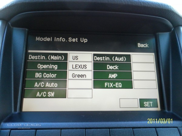

В окне contrast нажимаешь на пустом поле сначала левый верхний, левый нижний, потом снова левый верхний и левый нижний.
немного ждешь и выходит синий экран.
ВНИМАНИЕ! НЕ ПОНИМАЯ СУТИ ВОПРОСА И БЕЗДУМНЫМИ ДЕЙСТВИЯМИ В СЕРВИСНОМ МЕНЮ МОЖНО СБИТЬ НАСТРОЙКИ ТАК, ЧТО ПОМОЖЕТ ТОЛЬКО СЕРВИС!
Еще опыт Lexus RX330 2004г, Американец.
Сразу пробовал в окне display (там где установка контраста и яркости) нажать на любую точку и держать - не получилось.
Почитал еще форум - попробовал в этом же окне левый верхний угол, левый нижний, левый верхний, левый нижний - не получилось.
Потом попробовал при нажатой кнопке INFO включить и выключить габариты 3 раза - получилось. Появилось окно диагностики, но это как я понял только диагностика аудио/видео/нави, остальные узлы тут не диагностируются. Окно это не синее, а светлое, а кнопки синие. И проверка длилась от силы полминуты, после чего появились "OK".
