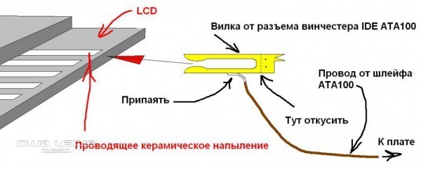

Напомню, что стекло дисплея соединяется с платой контроллера с помощью клейкого шлейфа. Этот шлейф и является причиной неисправности, а точнее отслоение его клейкой поверхности.
Технология восстановления контактов заключается в замене этого шлейфа.
1) Нужно удалить шлейф (тупо отодрать)
2) Удалить остатки клея и окислы с контактных поверхностей. Использовать максимум спирт и ватную палочку.
3) Найти шлейф от винчестера АТА100. Его провод отлично подходит для наших целей.
4) Разбираем пластиковые мамы шлейфа АТА100, и извлекаем из них металлические вилки.
5) Пяточёк вилки нужно откусить кусачками, иначе не войдёт в корпус магнитолы (места над дисплеем очень мало).
6) К вилке паяем провод от шлейфа.
7) Вилку надеваем на стекло дисплея, а провод паяем к соответствующему контакту на плате контроллера.
8 ) Всего вилок с проводом 110 шт.
9) Немного геморойно, но в результате получаем работающий дисплей
10) В конце работы нужно дополнительно зафиксировать все вилки на стекле герметиком.
