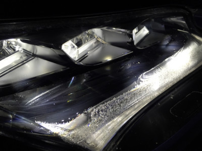

Вслед за эйфорией приходят и мелкие, досадные наблюдения. Например, обе фары по утрам нещадно замерзали изнутри. Что это, влага? Негерметичность? Напомню - машина абсолютно новая, я первый, кто сел за её руль после постановки этого RX 200t на учёт.
