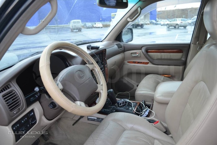

9-12-2015
9-12-2015
И это тоже не Американцы.
Это у Вас там... Бизнесмены ездят на Лексусах а у нас тут безработные!
Так может на Американцах или вообще не ставили такую штуку или мост ЛСД? Я просто знаю что на американские машины делают малость по навороченнее чем для Европы, так как у Американцев требования выше, что то типа того.
