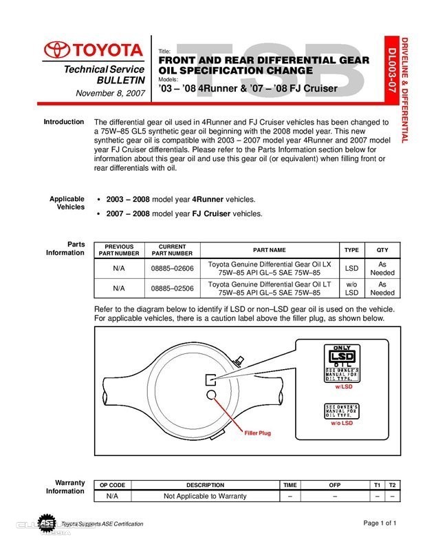

Как правило в 470 нету сзади LSD. Проверить легко, посмотри маслозаливную горловину на редукторе, если нет наклейки Only LSD Oil значит дифференциал простой.
Про блокировку заднего дифференциала.
Эта схема с Ранера или ФЖ Крузера, это аналоги прадо, а в прадо как лаз то ЛСД мосты ставились только по заказу. Но зато передает способ по которому можно проверить простой мост или лсд на любой машине.
