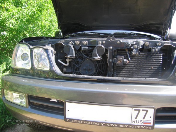

Всё правильно. Старая крепится по периметру. Новая тоже.
2 кронштейна являются дополнительным креплением середины решётки. Но они стояли и на моём авто. На рисунке видно, что они есть и там и там. Они немного разные, но без проблем встают. Ну бог с ними, всё равно купил ужеSmile

Так и не понял - та рамка которая крепится по периметру, она подходит к новой решетке, или надо другую, или вообще ничего ненадо?
Я этот момент тоже сфоткаю, и завтра всё предметно объясню.

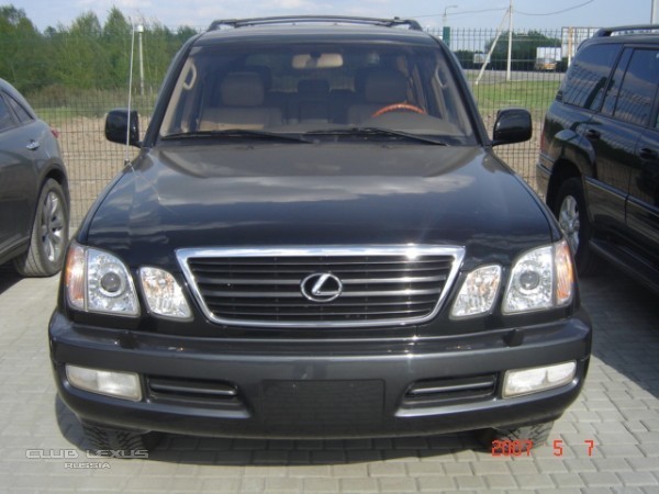

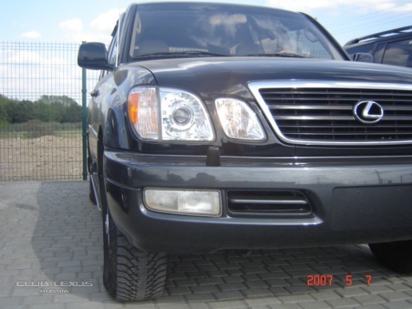

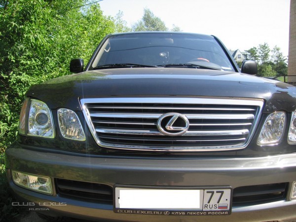

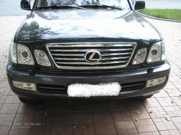

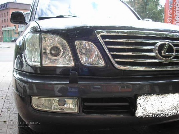

Ну вот, как и обещал выкладываю фотографии
Вот фото решётки. Видно, что никаких зазоров нет. Боковые планки встают без проблем, средняя с переделкой небольшой

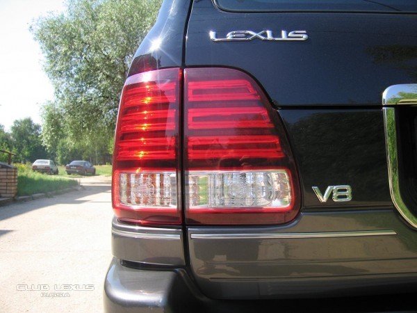

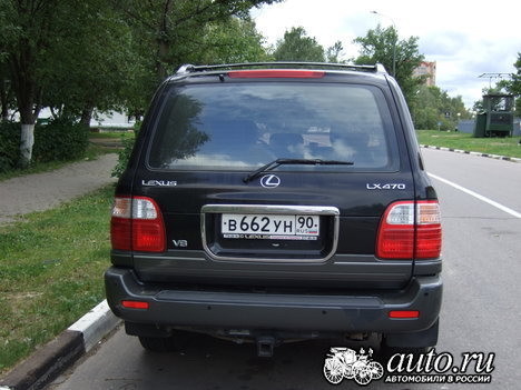

Вот фото задних фонарей. Нижняя часть фонаря в крышке багажника значительно шире(видно на последней фотографии). Для установки потребовалось уже более менее серьёзное вмешательство жестянщиков.

Да я и сам уже жалею. Изначально мне казалось, что, во-первых слишком много хрома спереди получается(не очень нравилось). Во-вторых перескок идёт сразу через рестайлинг.
А сейчас смотрю на новые LX и с каждым разом нравится всё больше.

1-Если не ошибаюсь по 2000-2500 за шт. (мне пришлось их поменять т.к. когода покупал машину старые были "подтопленые" и грязные внутри, скоро будут фото до и после)
2- после первого рестайлинга передняя оптика lx стала с зеленоватым оттенком. Но у европейцев в отличии от американцев нет желтых катофотов в поворотниках, намой взгляд без них и лучше.
3. Ничем, кроме того же зеленого оттенка... Кстати, у насколько я знаю, у американцев на lx вообще не ставят ксенон, только на европейцев.
