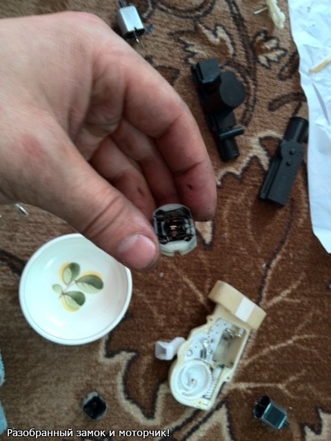

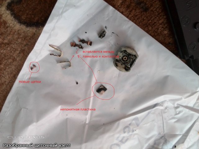

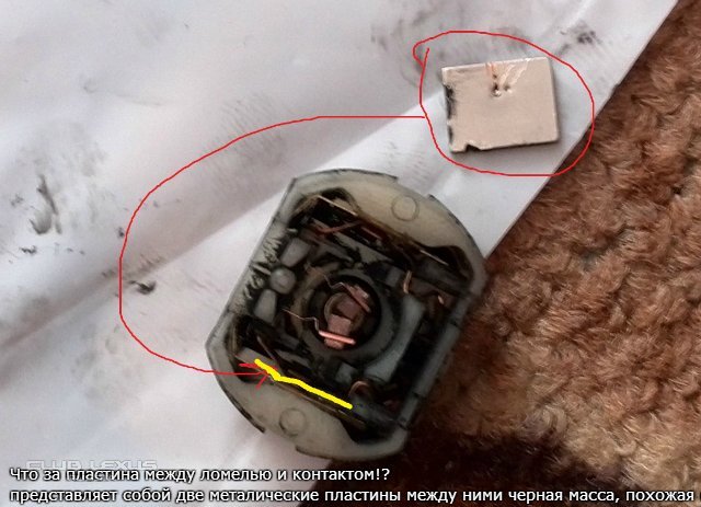

Nitro13, сегодня ремонтировал свои активаторы! жаба задушила по 6 рублей выкидовать) разобрал все как у тебя написано, щетки подошли как родные) но вот вопрос: что это за пластинка между контактами? без нее моторчик ревет как бешенный, а вот как ставлю ее наместо, моторчик оживает но не надолго(на пару сек) и останавливается!

Не помню точное название этой пластины, но она выполняет роль защиты. Но можно и выбросить ее, ничего страшного не будет
24-03-2014
24-03-2014
причем на одном приводе поставил с ней, все крутится как часы, а на втором не хочет! короче выкинул ее и поставил! все работает!!! Ура!)
