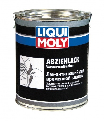

намаялся порядочно, но результат думаю будет...
перед дальней дорогой заказал банку, мазал по инструкции но сразу не понравилось что после кисти он не растекается и остаётся в полосах... потом я допер что не мешало бы разбавить его водой! сильно густой...
вымазал морду, и весь левый бок, с зеркалами и частью крыши, плюс капот на два слоя..
зрелище не для слабонерных... когда мазал ,товарищ угорал, как сдирать будешь, цвет реальрно как белой краской красишь... когда высыхает то прозрачный, но не совсем, с желтизной, белое авто будет желтое...
попал под дождь не успев на деле проверить -размок, разбух, стал морщится.... думал все...
загнал в гараж, за ночь высох как и не намокал... всетаки нестабилен под водой, а так на зиму сухую мазать думаю самое то, а если сырая, весь слезит....
результат
