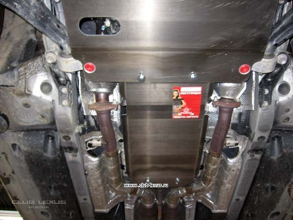

я сразу металл поставил. Наши дороги пластик, да и стекловолокно сразу уничтожат.

ну у меня не уничтожили... это все выдумки что уничтожают, повод продавать ещё некогда в 90х ходовой товар...
да на железе нет окон вообще из тех что в инетах продают - проще штамп.... максимум отверстия под пробки, коробка упакована и вообще не продувается.......

я как раз только на днях поставил на двигатель GS430 железную Шериф 24.0941 ,и сейчас на коробку заказал !!! сразу сделаю отверстия !! только наверно круглые ! пойдут круглые ????

вполне, главное чем больше площадь тем лучше, ориентируйся на то что у меня получилось

ок ! грязь только наверно туда будет лететь

она будет пролетать... на фото моя защита с 05 года....

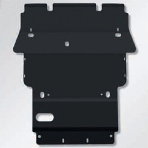

подскажите хде заказать защиту на GS300 AWD(полный привод)2006г.в.АМЕРИКАНЕЦ. не могу найти,заранее благодарен откликнувшимся,пришла от заднего не подходит,а колхозить устанеш.

что никто на америкоса полноприводного защиту не ставил???
