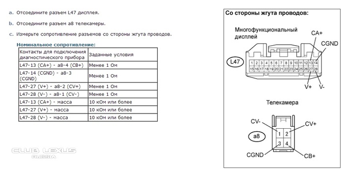

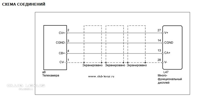

Давно искал как подключить камеру з/х на gs 300/450h до 2007 года.
Не нашел ни одного конкретного ответа, а что находил нереально дорого и технически излишне как до устройства блок нави врезка в RGB и тп. И вот в Tech doc нашел схему подключения камеры она оказалась довольно проста (без ЭБУ) собираюсь опробовать, может кто делал поделитесь опытом схемы приложены.

Берете схему от гибридного моника и подключаете три провода(СА+ 12 вольт на питание камеры,13 пин разъема В,
V+ видео выход с камеры27 пин разъема В,14,28 - минус,разъем В) от камеры и проверяете наличие заднего хода 13 пин разъема А при включении задней передачи.
Так понятно?

все понял)))) так же как и по схеме, точно также будет и на GS 300 или 430, а эти пины у вас изначально заняты были?

Так что делаем вывод что для подключения камеры не нужно активировать видеовход!!!
