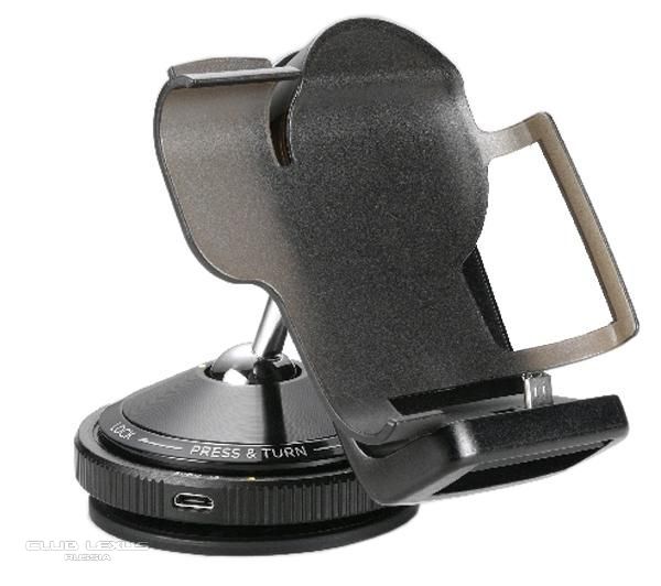

Есть у меня телефон Моторола,вот такой 4pda.ru/2011/01/06/35070/ с док станцией,с которого можно выводить картинку по HDMI на телевизор или монитор,а сам телефон является тачпадом для управления.
Думаю его примастрячить к штатному монитору и возникло пару вопросов,так как стоит делема как подключить видео,через RGB или через обычный тюльпан.В продаже есть конверторы HDMI,но у них либо обычный видео,либо RGB на выходе.Монитор у меня с CVIF входом,кнопки под нави на нем имеются,а модуль навигахи остался от дорейсталинга с обычным R G B выходом(монитор сейчас стоит от рейсталинга).

Есть адаптер Vaistech, подходит. Монитор должен быть GVIF! Подключение на штатных разъемах управление с тачскрина!
Партнера клуба продает их: mediacontroller.ru

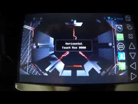

Митрич вот решение для тебя, работает с тачскрина:
mediacontroller...tv-na-platforme-android.html
подходит на автомобили с августа 2006года выпуска и выше( GVIF мониторы)

Идея что на телефоне - то на штатном экране сейчас популярная тема в оем автомагнитолах
Миррор линк уже во всю добавляют и производители железа, и телефонисты.
Но главное - не вывести изображение в формате штатного экрана, главное - с этого экрана управлятьсмартфоном.
И тут я опять возвращаюсь к проклятому автором ветки фантому на андройде Smile
Он не только много чего сам по себе может, в том числе использовать смарт как источник инета, он еще и миррор линк протоколы понимает. То есть с экрана можно управлять прогами на смарте.
Это на мой взгляд ключевой момент
