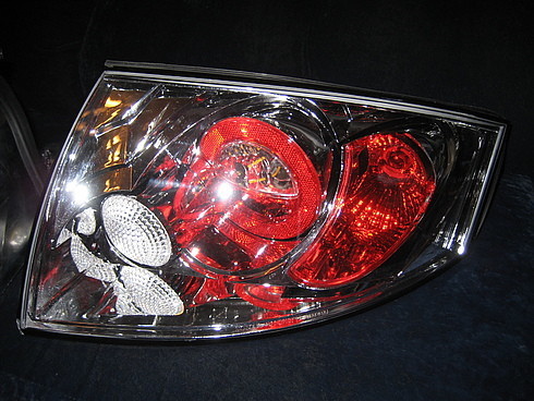

Хочу поменять красные задние фары, подойдут ли по всем разьемам
фары от 01-03 RX300, или тюнинговые/смотрел и очень понравились,незнаю на машине так же красиво смотрятся/ вообщем пишите и кто по чем купил.... [/img][/code]

Дима, а если бы тогда продавались фонари, которые я себе поставил - ты бы их купил или все-таки свои зачернил?

Дим - затрудняюсь ответить - живьём надо глянуть...
себестоимость моей переделки рублей 200-500 максимум...
возможно такие как у тебя бы купил и не заморачивался, но теперь менять не стал бы скорее всего...
офф: я вот в тт проспортовские хромированные фонари тоже разобрал, в цвет кузова покрасил, но собрать не смог, т.к. повредил стекло, купил для этого такой же новый к-т, но жалко его стало Wink
