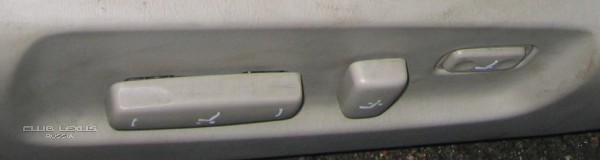

Дима, у меня они одинаковы- все кнопочки что на водительском,что на пассажирском в одном количестве. Могу сфоткать и завтра выложить Laughing

обычно на водительском 10 регулировок, на пассажирском только четыре...
регуляторы водительского сидения (парт-номер редуктора)
