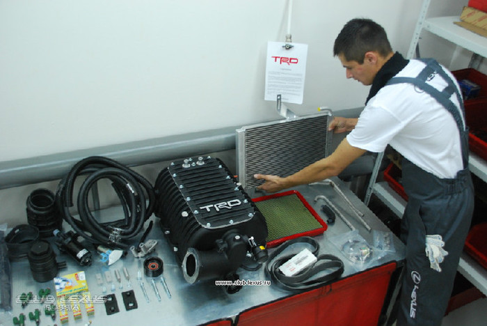

При доработке базового LEXUS LX570 в комплектации SPORT, мы использовали только оригинальные запасные части, комплектующие и программное обеспечение, произведенные заводом изготовителем TOYOTA и TRD.
В данном случае на автомобиль дополнительно были установлены:
1. Компрессор TRD,
Установка компрессора TRD на Lexus LX570
2. Топливный насос большей производительности TRD
3. Топливные форсунки большей производительности TRD
4. Свечи DENSO
5. Жидкостной радиатор для охлаждения воздушного потока компрессора TRD
6. Воздушный фильтр TRD
