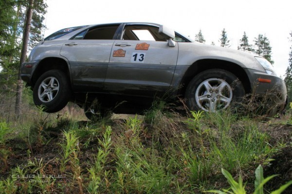

Ошибаетесь. Ещё как в теме Smile .
Ремонт муфты блокировки межосевого дифференциала
И на Вашем месте я была-бы полюбезнее. учитывая то обстоятельство, что кроме меня в Вашей теме никого нет.[/quote]

Вы напрасно обижаетесь. Почитайте название темы и цель создания. Я ж не оспариваю ваши достижения, фотка классная, эффектная, но тема-то не об этом! Тем не менее, спасибо за ответы.
