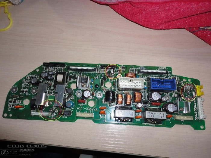

1) 1 50V - 1 шт.
2) 4.7 25V - 2 шт.
3) 10 16V - 1 шт.
4) 10 50V - 1 шт.
5) 47 16V - 3 шт.

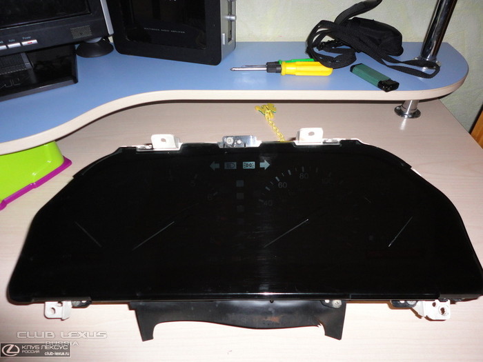

С осторожностью разбирайте панель, детали очень хрубкие.
Сторайтесь снятые саморезы закрутить на места сразу, чтобы не перепутать.
Маленькая плата до замены конденсаторов.
Маленькая плата после замены конденсаторов. Очень важно! Если вы приобрели конденсаторы как у меня, то попросите мастера припоять их с максимальным наклоном в свободную сторону, потому как я при установке не мог закрыть самую наружнюю крышку, она упералась в новые высокие конденсаторы.
Основная плата до замены конденсаторов.
Основная плата после замены конденсаторов. Очень важно! Если вы приобрели конденсаторы как у меня, то попросите мастера припоять их с максимальным наклоном в свободную сторону, потому как я при установке не мог закрыть самую наружнюю крышку, она упералась в новые высокие конденсаторы.
Купил конденсаторы за 1$ и помчался к знакомому, он мне перепоял все указанные конденсаторы на новые, за что я пригласил его на обед.
Вот итог всего отремонтированного.
У кого проблемы с панелью приборов, не бойтесь делать самому, просто по осторожнее, а что косается стрелок, буду искать варианты.
