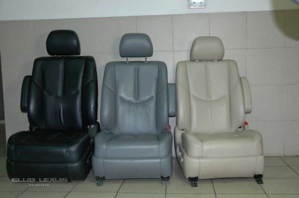

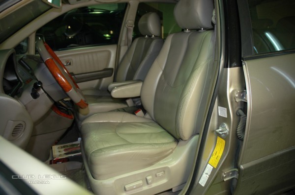

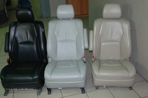

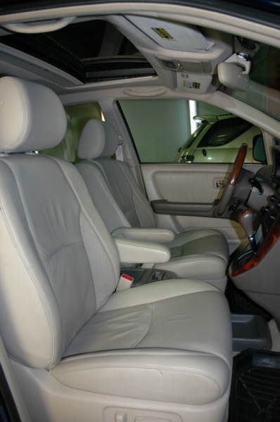

Установка сидений в Lexus RX300 от второго поколения RX.
Со временем материал обивки сидений теряет внешний вид, часто рвется или прожигается сигаретами. Кожаные сидения автомобиля Lexus RX300 первого поколения не являются исключением: появляются трещины, потертости, лопается боковина сидения водителя. Наверное, каждому владельцу Lexus RX 300 первого поколения, знакома порванная боковина сидения водителя, которая сделана из кожзаменителя.
Нижняя кожаная подушка сидения водителя стоит 27000 рублей и поставляется под заказ, за такую цену покупать эту обивку разумный человек не будет. Кроме того, цвет "новой" подушки однозначно будет отличаться от старой спинки и других сидений, что так и не принесет ожидаемого эстетического удовлетворения.
Радикально преобразить салон в лучшую сторону, улучшить эргономику водительского места, значительно повысить комфорт и эстетику без значительных финансовых вложений поможет замена старых сидений на новые от автомобиля Lexus RX 330 (350). Эти сиденья лишены недостатков, более эргономичны и комфортны. Самое главное – сидения полностью взаимозаменяемы! Потребуется лишь перепаять разъем регулировки сидений.
Стоимость передних сидений для автомобиля Lexus RX330 -350 составляет 20 000 рублей. Сидения б/у, в отличном состоянии, прошли химическую чистку и подготовлены к продаже. Дополнительно можно приобрести задний ряд сидений по цене 10000 рублей.
Стоимость одного переднего сидения для автомобиля Lexus RX300 первого поколения составляет 7000 рублей.
ПРИ ПОКУПКЕ СИДЕНИЙ - УСТАНОВКА В НАШЕМ ТЕХНИЧЕСКОМ ЦЕНТРЕ БЕСПЛАТНО!
Обращаем Ваше внимание, что количество сидений ограничено.

Сидения от второго поколения RX установлены в первое поколение модели.

Хорошее предложение. Кстати, сиденья на RX2 еще и гораздо удобнее, чем на первом (анатомически), кроме того на них кожа нормальная, а не как на первом - блестящая, некрасивая, жесткая и ломкая.

У второго поколения RX есть серый салон, он немного светлее, чем салон на первом поколении модели.
это варианты цветов сидений от модели RX второго поколения
Замена сидений на RXI от RXII ( с фото)
это варианты цветов сидений от модели RX первого поколения

можно забронировать на меня полный комплект сидений, бежевого цвет?

Доброго дня. Предложение в силе еще? Есть желание заменить все сиденья в РХ1 на сиденья от РХ2 в цвете, что справа на фото (есть?). Сколько времени замена занимает? И возможно ли в выходные?
