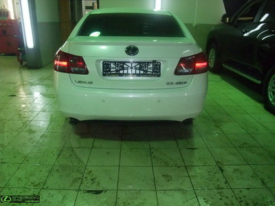

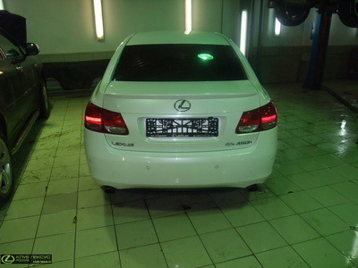

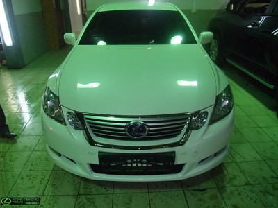

Нами была проделана работа по воплощению в жизнь проекта рестайлинга Lexus GS 3-го поколения из 2005 модельного года в 2010 модельный год. Начало было положено идеей Ярослава Левашова, которая была реализована на его Lexus GS. Надо отметить, что в отличии от многих других европейских (и не только) марок, рестайлинг на GS 3-го поколения обходится относительно "малой кровью", т.е. не требуется практически никаких механических доработок и "колхоза" (что к тому же сокращает расходы), при этом значительно освежая внешний вид автомобиля. При этом свои старые запасные части наши клиенты достаточно быстро реализовали, частично компенсировав таким образом расходы на переделку.
... Тем временем, наш первый опыт в лице автомобиля Ярослава вызывал интерес клиентов нашего техцентра и среди первых заказов мы полностью переделали GS450h 2006 года в GS450h 2010 года. Размещаем фотоотчет данной переделки в стиле "до и после".
Рестайлинг Lexus GS 2005MY в Lexus GS 2010MY на примере 450h Рестайлинг Lexus GS 2005MY в Lexus GS 2010MY на примере 450h
Стоит заметить, что рестайлинг именно модели GS 450h, выглядит на наш взгляд наиболее эффектно. Поэтому и другие (не гибридные) "дорестайловые" Lexus GS III имеет смысл переделывать именно в такой вид. Это и было осуществлено на машине Ярослава Левашова, о чем он выложит отдельный отчет. Правда, в случае рестайлинга "бензина в гибрид", потребуются еще некоторые переделки (воздуховоды, подкрылки), о чем будет упомянуто в отчете дополнительно.

Тут отпишусь еще, у гибрида стоит рестайловый бампер, а должен быть дорестайловый. Rolling Eyes т.е бампер не меняли)))
