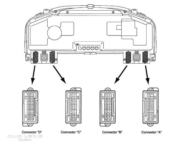

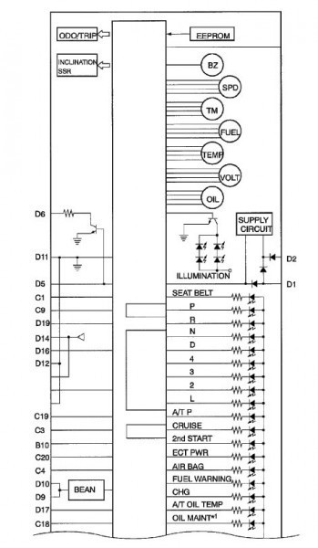

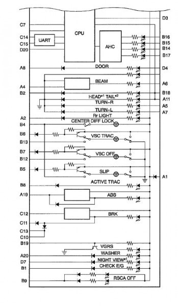

Есть полная процедура проверки цепей приборки. Достаточно емкая. В твоем случае скорее всего разъем(ы), раз после снятия/установки все работает. Или, как вариант, контакт на плате в щитке. Если одновременно "опали" все стрелки, то вероятнее всего пропало питание микроконтроллера.

спасибо огромное,у него вопрос возник,заранее, как снимаются стрелки,там ведь плата двойная (извиняюсь за терминологию)

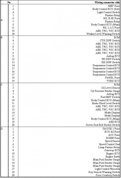

проверьте сначала контакты D1, D2, это питание контроллера, управляющего всеми стрелками. и еще, приборка легко царапается, как стекло, так и сами шкалы. нужно аккуратно.
