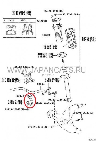

vfedorin писал(а):
Была такая проблема(.
Решил заменой передних втулок стабилизатора!
если стуки на небольших неровностях (когда попеременно лево право выше) меняй втулки резиновые, которыми стаб обжимается.
у меня на другой машине ни один диагност не мог найти.
пока не сняли стаб и не посмотрели резинку, выработка небольшая, но была. резинка дубеет на минусе, вот стаб в ней болтается и тихо брякает. а в тепле все тихо.
Спасибо за картинку конечно, но подскажи что конкретно поменять в обеих случаях, какие позиции?
48815-30561 Втулка стабилизатора 2 шт.
48827 LH и 48828 RH идут по кодам как ниже, т.е. одинаковые:
48824-30140 Кронштейн стабилизатора левый
48824-30140 Кронштейн стабилизатора правый
Эти штучки может сразу заказать? )
16-11-2010
16-11-2010
Меняй только 48815-30570 втулки стабилизатора!!! Две втулки по 400 руб.
Это всё менять не нужно!!!
