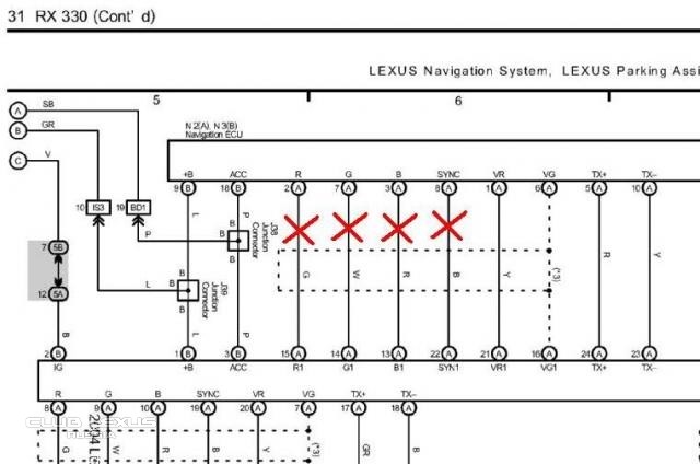

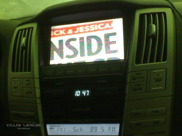

Потому только вчера я наконец порезал провода между нави и монитором.
Делал по аналогии с ретрорексом.
т.е. разобрав часть пола багажника, снял нави-чейнджер.
там видно два разъема (не считая хвостика гпс)
на малом разъеме резал 4 провода.
Номера контактов и их цвета видно на схеме.
Значит что мы имеем:
видео сигнал от нави согласно схеме идет по:
R G B = три провода
+ провод SYNC
ну и еще там есть VG - это экран (я просто запаралелил).

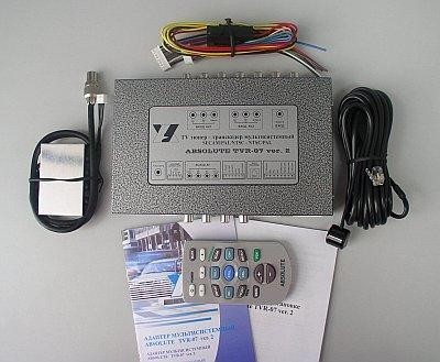

Итак, я разрезал 4 провода: rgb и sync, завел на RGB-коммутатор 7$.
для тестов подавал сигнал от веги абсолют версия 7.2 - 210$.

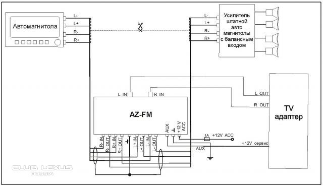

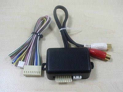

далее про звук.

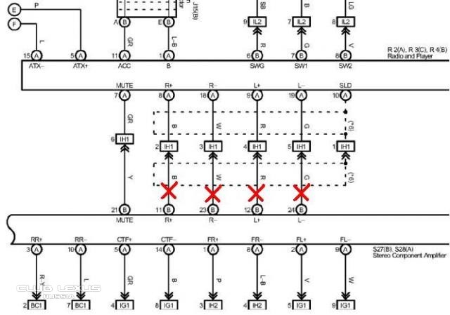

усилитель стоит за спинкой заднего дивана.
Доступ из багажника возможен без демонтажа самого усилителя.
Нужен второй разъем, тот что меньше размером.
провода между усилителем и радио (головой) необходимо резать согласно схеме:
Адаптер звука AZ-FM - производит коммутацию звука таким образом,
что как только происходит включение ТВ-Тюнера, вместо сигнала от головного устройства (например радио) на усилитель поступает сигнал от тюнера.
Причем громкость, тембр и т.д. - все функции управления звуком возможны с головного устройства или руля.
Как и где найти провода в RX330 видно на этой схеме:
Если возникнет желание использовать вега-абсолют 7.2, советую в сервисном меню изменить уровень звука с 1V на 2V - тогда громкость будет примерно на уровне радио RX.
